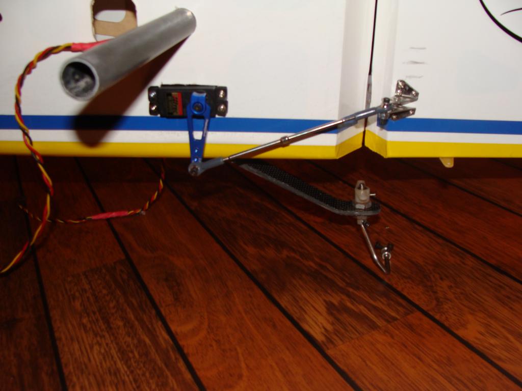

    Ferdig med halen og har begynt på hovedvingene, men jobben på dem gidder jeg ikke legge ut.
    PS: Ser ut som det kommer 10stk gromsaker(meste parten for salg) til Hadeland utpå vinteren
    Røper mere når/om frakten går i orden.....
    Bilde av hvor jeg monterte siderorsservone.

        Har du forsterket noe innvendig mtp. servo plassering? Tenkte muligens å gjøre noe slikt selv, men 40% Pilot Extran er jo rimelig lettet i bakkant for å si det sånn! Lite gods.
          #19 Unapproved
          Nei ikke ved servone, men måtte stive av litt der rorhornene er festet, for der var det tynt. De skal egentlig sitte en del høyere opp.
          Virker rimelig lett denne også
            Du trenger vertfall tyngde bak. Extra`n min med DLE170 i nesa, måtte jeg inn med tenningsbatteriet helt bakerst i luka der, og rest av batterier sitter vedsiden av siderorsservo. Har også 100 g bly under på sideroret.
