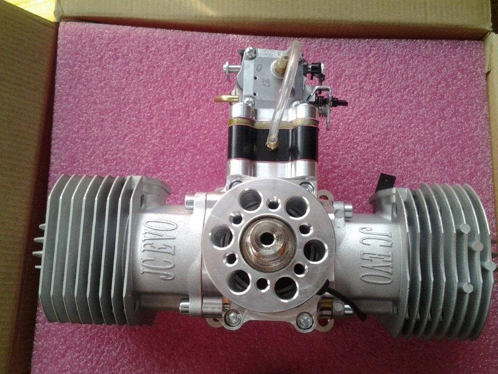

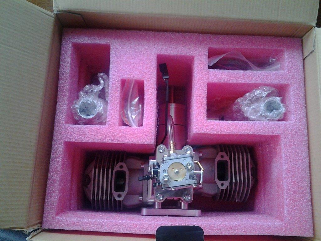

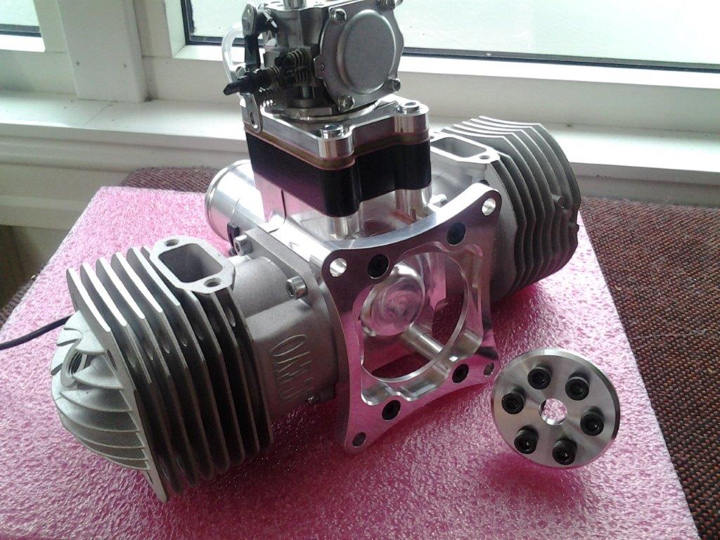

      Her er noen bilder.
      Det ser da unektelig flott ut, både i maskinering og støp.

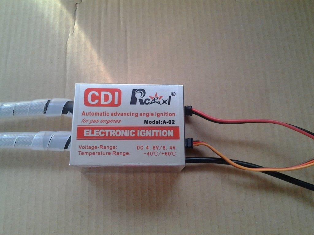

      Rcxl tenningsanlegg. her kan man kjøre lipo rett på skulle en tru.

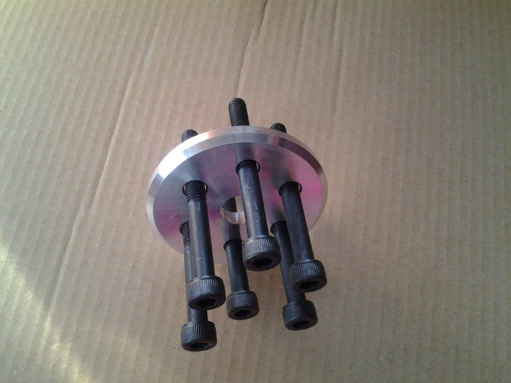

      Litt minus att det ikke er med skiver her. Men ikke det helt store problemet å sette på noen sprengskiver heller.

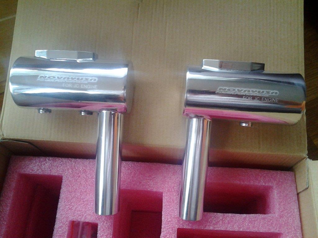

      Synd det ikke går å bruke slike flotte potter Men da blir det vel ikke mange steder en kan fly pga. støyen.

      Ellers følger det med det som er normalt, poteskruer, eksospakninger, festebolter, tvinnebond til pluggledniner.
      Forøvrig ser alt skikkelig og ryddig ut, til og med esken og innpakninga.
      Savner egentlig bare en bruksanvisning. Burde vel egentlig ha ligget ved litt opplysninger om innkjøring, oljeblanding, og omdreiningstall på fabrikkinnstilling på nålene. Jeg kommer til å bruke stort sett som jeg har brukt på DLE`ne mine. Men for en som kjøper sin første bensinmotor/boksermotor, kunne jo ei lita blekke vert greit å lese litt i

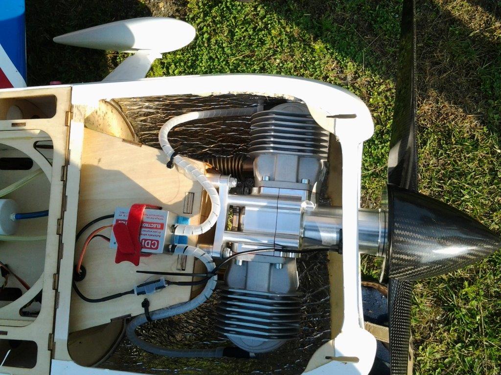

        Har nå fått montert motor og kjørt en tank og justert litt.(den var stilt alt for mager fra fabrikk)
        Monteringen gikk greit, rett i DLE hullene Nå har jeg byttet forgasser på DLE`n min så bensinslange og trotlestag var nå på feil side, men dette var en smal sak å flytte på. Lengden var 2 mm kortere så alt var enkelt og raskt.
        Den var enkel å få start på, men som sagt så var den stilt alt for magert, så jeg skrudde ut ca 20 min på begge nålene, så nå går den sånn passe rikt. Skal få lov til å gå slik ett par tanker før jeg justerer noe mer.
        Kjøre på med 3% olje også nå i starten.
        Førsteinntrykket "påbakken" virker bra, og den er veldig lettstartet.
        Kommer med mere etterhvert når jeg har fått ett par turer i lufta.

            En lett propell i innkjøringsfasen.Kjører en Xoar 27X10 trepropell på nå. Regner med at den blir litt liten ettervert
