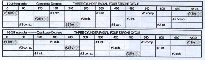

    Hei folkens,
    her er situasjonen, har en saito 170r3 radial som ikke er seg helt selv etter en tur på service og bytte av lager. "problemet" mitt er at motoren som gikk helt fantastisk før lagerskifte har nå mistet cirka 14oo rpm på fullgass og jegsliter med å få alle cylindre til å tenne under 3000. På tomgang kan jeg høre at en eller flere cylindre faller ut. Motoren har blitt bygd om til CDI men går fremdeles på glow fuel. Har snakket med Adrian på CH-ignitions, han som har gjort konverteringen og han sier at motoren sån den står nå er timet til å tenne 1-2-3. Men det flere sier på forumet at denne motoren går best på en 1-3-2 timing. Så til spørsmålet: hvordan er å time disse motorene, noen som har erfaring med å time cammene til denne?
    Det jeg vet, dvs tror jeg vet, er at det skal være en timing dot på drevet som skal monteres rett ned i drevet når cylinderen er på TDC, men skjønner ikke helt dette med 1-2-3 kontra 1-3-2 timing...så HJEEELP, anyone...
Name:	123_132 firtakt radial skjema.jpg
    Her er det vel tenningsrekkefølge og ikke timing det er snakk om. Om motoren slutter å gå på en og en sylinder på tomgang med CDI tenning må den jo være hinsides for fet slik at pluggene drukner.

      timiga er tennings rekke følgen,når ventilene er lukket og stemplet er nær topp så tenner det i sylinder
      du må sjekke hvilken sylinder som er på topp med ventilene lukket og om det kommer gnist til riktig sylinder
      tror 1-3-2 rekke følge kan være riktig
      på en 4 sylinder bilmotor så er tenning rekkefølgen 1-3-4-2
      når du får rekkefølgen riktig så må du også få justert fortenning riktig som er ca 28 grader på de fleste modellfly bensin motorer før stemplet er på topp

        Timing og tenningsrekkefølge har ingenting med hverandre å gjøre. Tenningstekkefølge er jo i hvilken rekkefølge sylindrene tenner mens timingen er tidspunktet vær enkelt sylinder tenner på. Tenningsrekkefølgen kan du endre med å snu på to av kammakslingene og bytte om to plugghetter men det vil ikke påvirke effekten. Derimot er timingen veldig kritisk for effekten vet ikke hvilken løsning du har på sensoren om du kan flytte den eller du må løsne huben for og flytte på magneten men dett er veldig viktig at dette er riktig. Er den lit for sen på tenningen mister du fort 1000 RPM på ful fart. Er den for tidlig på tenningen mister du også effekt samt at den kan slå tilbake ved start og gå hardt/dårlig på tomgang. Husk at når du har montert CDI tenning vil motoren gå optimalt med en del magrere blanding en det den gikk med som glowmotor.

          ja det er tenningsrekkefølgen jeg tenkte på selvfølgelig, når det gjelder timingen så er det gjort av Adrian på Ch og er det noen som har peil på det så er det han, så tror ikke timingen er off. Og har fått leanet tomgangsskruen noe sån at den ikke faller ut så mye på tomgang som før, skruen er bare hyperfølsom så tar litt tid å finne sweetspot.
          Så, til 1-3-2 rekkefølgen, hvordan setter jeg dette? Hvordan klarer jeg å sette tenningsrekkefølgen til 1-3-2 kontra 1-2-3 som vil være naturlig når man bare følger propeller rotasjonen. I en firtaktsyklus er jo sylinderen to ganger innom tdc. Hmm, spørs om jeg ikke må få noen til å kikke på dette da jeg føler meg litt lost hehe

            Det er vel bare å bytte om kammakslingene på sylinder 2-3 eller snu de 180° så skifter vel tenningsrekkefølgen. Men det vil ikke gi mer effekt kun påvirke lyd/vibrasjoner.
