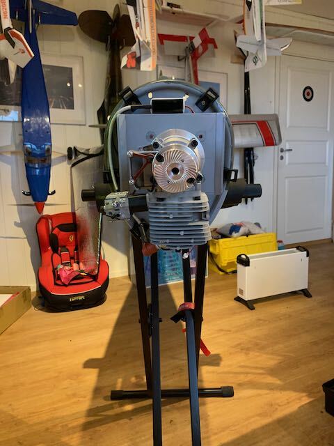

            Da er ZG62 i hus og prøve montert på P47en.

            (Dårlige bilder, men for illustrasjon..)
            Ser at potta blir noe trang under cowling, men det er god plass bak sylinderen og under motor festet.
            Alternativ så langt å skjære plass i cowling eller motorfester, noe jeg har lyst å unge, eller å lage en potte som passer inn bak sylinder og under motor festet. Men har liten erfaring med å bygge eksosanlegg (les: 0), er det vanskelig?
            -Finnes det noen "doŽs and donŽts"

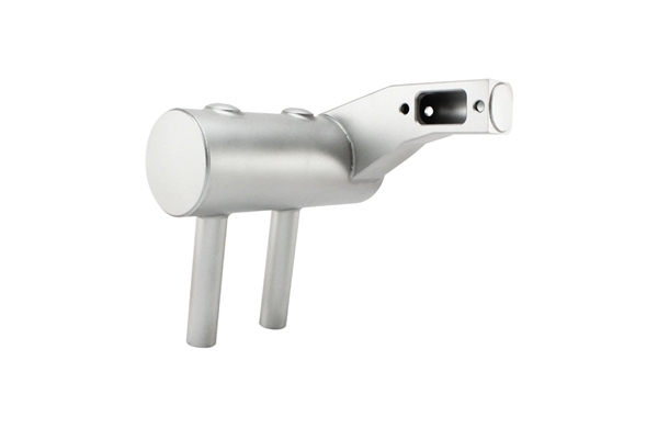

              hva om du hadde fått tak i en pitspotte Click image for larger version

                Ja har googlet litt indag og ser at Bissonmuffers.com selger disse.. finnes det noen andre?
