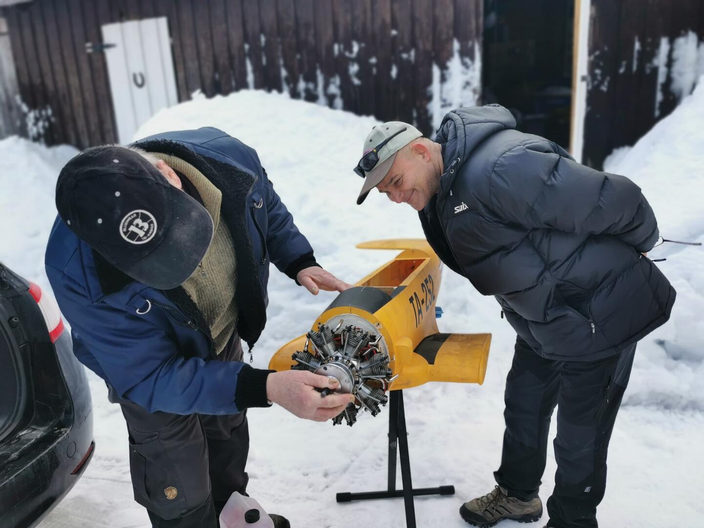

            hadde besøk på inspeksjon og diskusjon om montering i dag hehe. må gjøre om en del på firewall for å få festet den.
