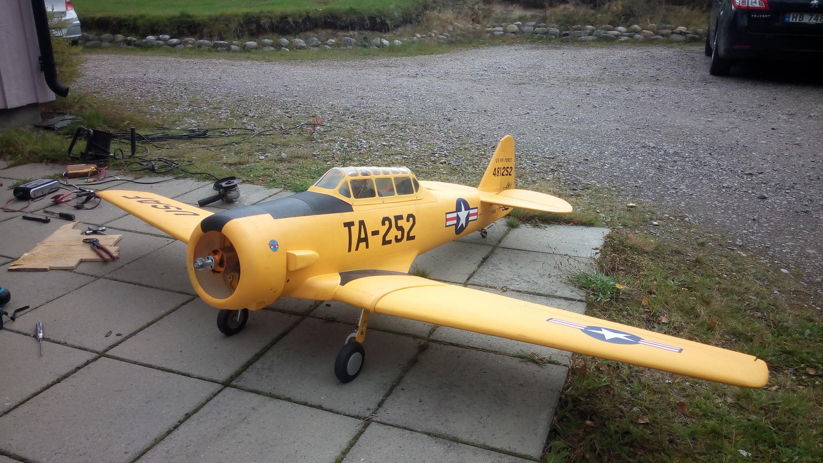

    Kjøpt en brukt at6 med vingespenn på 2135mm Den har glassfiber kropp og balsa vinger. midtseksjonen av vingen er støpt sammen med kroppen. Kjøpte den med servoer og luft understell, men uten motor. fikk beskjed om att den var flydd med en ngh gf38 + masse bly før. og det stemmer att den er tung i rumpa.
    Monterte en turnigy c6364-280 og ett 10cell/4200mah lipobatteri på standoffene til motoren. da ballanserte den 7cm bak anbefalt cg Så må nok inn med litt bly også.
    Planen er å se hvordan den flyr. og hvis den flyr ok så blir det å sette inn en bensin motor. Har mest lyst på en saito fg60 radial. den vil passe inn i covlingen alternativet er en eme 55cc eller 60cc med starter.

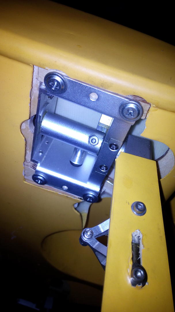

    Har hatt litt problemer med å få understellet til å fungere skikkelig, men tror feilen ligger i ventilen som styrer understellet. Så har bestilt en ny robart ventil så får jeg se om det vil virke. er så spesielt understell på den så er ikke lett å finne noe elektrisk som passer.

    ser bra ut på bilde i alle fall. Åssen er den sånn skalamessig da?
    For øvrig ikke overrasket over at den er baktung. Den blå jeg hadde var også det
      for å si det rett ut så vet jeg ikke hvor bra den er skalamessig, da jeg ikke er så pinlig nøye på det men med mine øyne ser den da bra ut.

        Litt gamle tørre luftanlegg har godt av litt "lube" i ventiler og sylindere, har luftopptrekk i 4 fly uten problem, så ikke gi opp.
          Hva bruker dere for å smøre sylindere og ventiler med, kan man bruke silikon spray kanskje?
          Venter på ny robart ventil fra nortrading nå. Da det ihvertfall var lekasje i ventilen som satt der. så håper jeg å få den til.

            Jeg bruker silikondemperolje til RC-bil eller sykkel i mine luftanlegg.
              ok. da skal jeg få tak i noe sånt og prøve

                Kjøp elektroniske ventiler, funker knall

                  Ellers så ser kroppen grei ut sånn skalamessig men cockpit og området foran stammer fra en tegning på serviett) ordtak fra Wulf på alt som ikke er skala)
                    hehe var vel noen som nevnte "napkin scale" i en diskusjon mener jeg å huske.

                      Robart sin mekaniske er forsåvidt grei nok bare utrolig kilen å justere
                        Har nå sjekket omtrent hvor mye vekt jeg trenger i snuta. hektet en fiskevekt i firwall, hvor andre enden var festet til ett bord. Løftet opp flyet der cg skal være og da viste vekta 1.2kg
                        Så da er det bare å reise til noen som driver med lastebil hjul og få noen store blyvekter
                        • tahustvedt
                          • 4601
                          Er det servoer i halen? Det er en fin oppskrift på mye nesevekt.
                            Nei er ikke servoer i halen Hadde 1kg bly liggende. har nå skrudd det fast i firewall. Tror att jeg da skal komme i mål med å legge mottakerbatteriene så langt frem som mulig og få på covling og propell.
