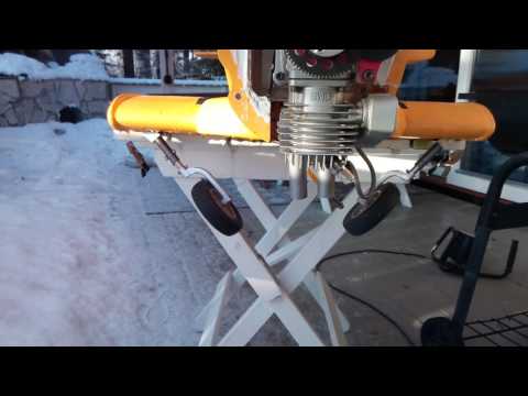

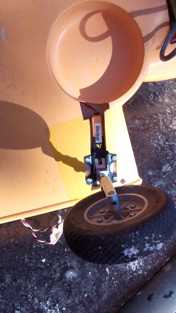

                    Da har den fått seg nye fungerende understell. Nå skal jeg montere servo til choken og få på covling.

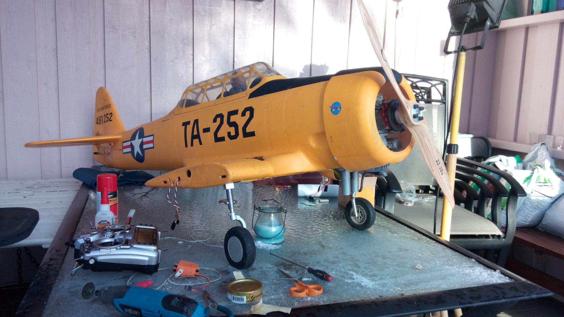

                      #55
                      oppkobling og testing av retract.
                      og covling montert
                        #56
                        Virker understellet solid? Sitter sånt i ett fly jeg har kjøpt
                          #57
                          ja det virker veldig solid. har samme dvs det som electron sier er en kinakopi i a26 invader og den har 15 turer nå
                          Når det gjelder de såkalte kinakopiene av electron tror jeg de kommer fra samme fabrikk, men det bare ikke står electron på de. jeg klarer ikke se noen forskjell ihvertfall. bortsett fra tekst og pris
