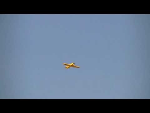

                          Da har fuglen fløyet. Den var baktung så det holdt. gikk rett til værs og hadde ikke nok trim nedover på høyderor så jeg fikk den til å fly rett. men den var veldig stabil og fin. så må nok handle inn en motor til denne. har veldig lyst på saito fg60.

                            De tre servoene til haleflatene ser jo ut til å være montert 30 cm bak CG. Vil tro det er litt å hente på å flytte de frem. Litt overkill med to høyderorservoer også. Det blir to stag baki der.
