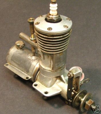

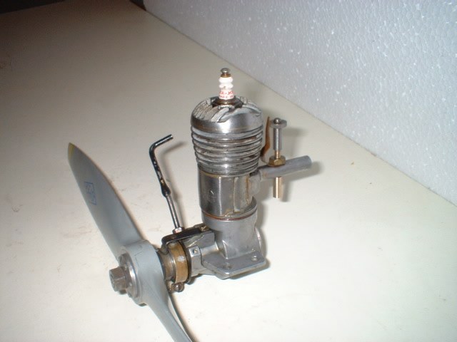

      De 2 bilder av Bunch motor "Mighty Midget" fra 1940. Yter 1/5 hk ved 5000 o/min. Turtallsområde fra 500-7000 o/min.
