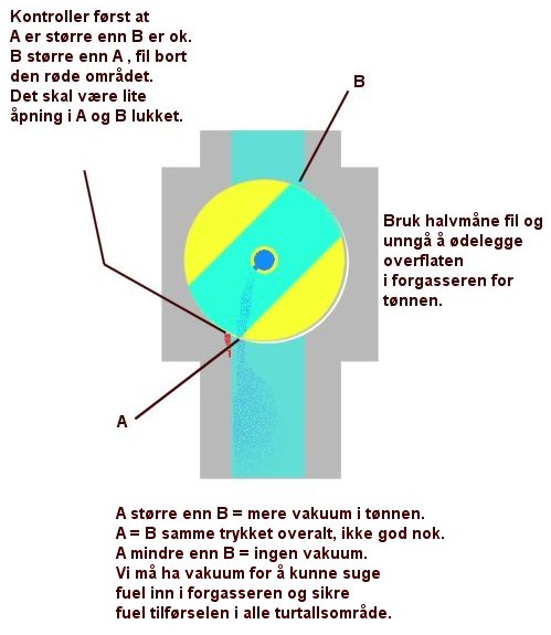

                        Men utformingen av den har innvirkning på hele området. En butt tomgangsnål knuser (forstøver) fuelen bedre enn en spiss nål. Også på fullgass. Fuelen treffer enden på tomgangsnåla og forstøves. Gir bedre og enklere forbrenning. Personlig liker jeg ikke en slik nål, da den fører mer til en av/på effekt av gassen, og et plundrete mellomregister.
                        Men alt dette går jeg ut fra at du kan fra før? Kanskje du kan supplere med noe mer, hvis der er noen som sysler med tanken om å forbedre motoren sin?
                        Mange av disse Chinamotorene har ofte stort forbedringspotensiale med enkle midler.
                        olle
                        Takk

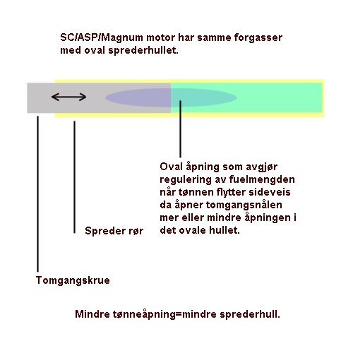

                        Ikke riktig at fuelen treffer den flate enden av tomgangsnåla og forstøver.. Det er lufthastigheten som river fuelen av sprederen og forstøver..
                        Det er den ovale hullet som regulerer fuelmengden med den butte enden av tomgangsnåla, tomgangsnåla og tønnen er skrudd sammen og flytter sideveis, dermed lukkes det mer eller mindre åpning i det ovale sprederhullet. Se i bildet.
                        Ikke gjør noe modifisering av tomgangsnåla, ikke fil til spiss ende foreløping og les nedenfor videre..
                        Jeg kjenner til SC/Magnum og ASP hadde problemer med tomgang i de første perioder.. kan forekomme kontrollsvikt under produksjon at motoren med feil åpning i forgasser (se bildet), det er fort gjort å kontrollere og rette feilen med halvmåneformet fil, da er problemet løst. Det har jeg gjort 2 av mine motor og har både 2 og 4 takt SC/Magnum og 2 takt ASP.

                        Denne er off topic og har ikke med motorproblemer å gjøre.. Barduboy søkte hjelp med motorproblemer..

                          Alt er riktig og velfundert. Det med klaring til tønna trodde jeg produsentene hadde kontroll på, men tydeligvis ikke
                          Men det spørs om vi ikke snakker litt forbi hverandre her.
                          Og at trådstarter ikke har gitt nok opplysninger om forgassertype.
                          Nå har både SC, ASP og Magnum brukt diverse typer sprederør.
                          De eldre typene hadde rør tverrs over luftinntaket med et ovalt hull i midten (slik du beskriver).
                          De nyere typene har et hoveddyserør som går halvveis inn i luftinntaket og stopper der. Så kommer tomgangsnåla inn fra andre siden (i fri luft) og går inn i røret ved trottling. I og med at enden på tomgangsnåla må stå så nærme åpningen av røret, ved rett tomgangsinnstilling, så begynner den nesten umiddelbart å ha innvirkning på gangen selv med den minste nedtrottling fra fullgass. Det er derfor motoren kveles (hoster) nesten med det samme trottelarmen røres fra fullgass.
                          Det er denne typen jeg har forstått trådstarter har. Dvs nyere type. Har jeg oppfattet feil, er det bare å beklage. Men da kan kanskje andre med denne typen konstruksjon, som leser dette, finne ut av sine problemer (hvis de har)
                          Samme type (butt nål) har blitt benyttet på Webra, Rossi osv i lang tid. Og som stort sett har skapt mye hodebry for brukerne opp gjennom tidene, ved å være plundrete i mellomregisteret. En Rossi 53 trottler nesten ikke i vårt klima hvis ikke tomgangsnålen modifiseres fra butt til spiss (slik:>). Det kan sikkert mange andre Rossieiere også bekrefte. Samme problemet har man på ASP,SC og Magnum med de nye forgasserene.
                          Hvordan denne typen utforming av tomgangsnåla virker på motorens gange, finner du forklart i manualen til Webramotorene (f eks den nye 36 motoren). Der står beskrevet og forklart alle tre typer tomgangsnåler Webra benytter og hva det innebærer for motorens gange. De benytter tre typer nåler. Den butte (som ASP), den som er spiss i enden ( slik: >), og den som har lang tynn spiss som en synål.
                          Den første (butte) er en racingnål. Den siste (lange tynne) gir meget gode og myke trottlingsegenskaper. Den i midten er en kombinasjon (slik: >), som langt de fleste er mest fornøyd og tjent med. Den butte nåla kan lett modifiseres til denne typen (slik:>), noe som løser plundrete trottling. Skulle man bomme på modifiseringen, så er det ingen katastrofe. En ny tomgangsnål koster ikke all verden Så her er det mer snakk om en vil ta sjangsen på dette, eller bare fortsette å skru, og banne (har hørt et par gloser før ), uten å oppnå det resultat man ønsker.

                                Sjekk også det Motorboy nevner om åpninger i luftinntak i forhold til tønna.
                                Åpningen skal være større på undersiden enn oversiden. Hvis jeg har oppfattet riktig.
