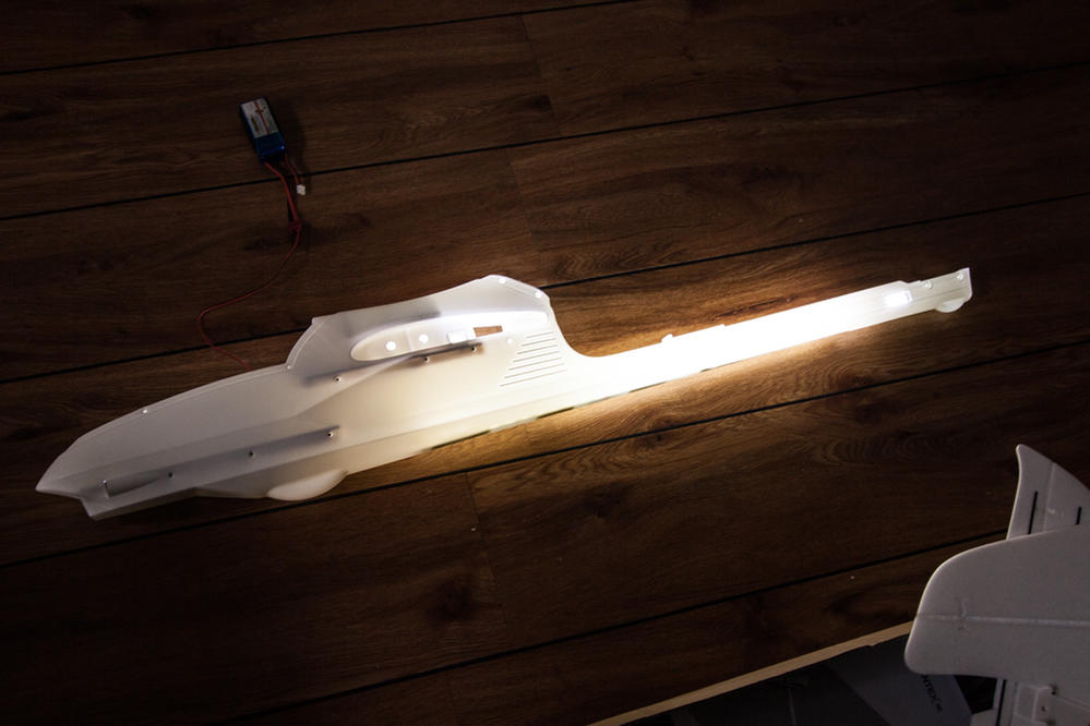

                Har nå fått satt inn denne. Hadde slike 3M dobbeltsidigtape puter som er extremt sterke. Klarte faktisk dette med 2 forsøk. Heldigvis klistret LEDen seg bare delvis på siden på første forsøk, men 2 forsøk var perfekt.
                Faktisk bra lys i den og
                Håper dette sitter over tid

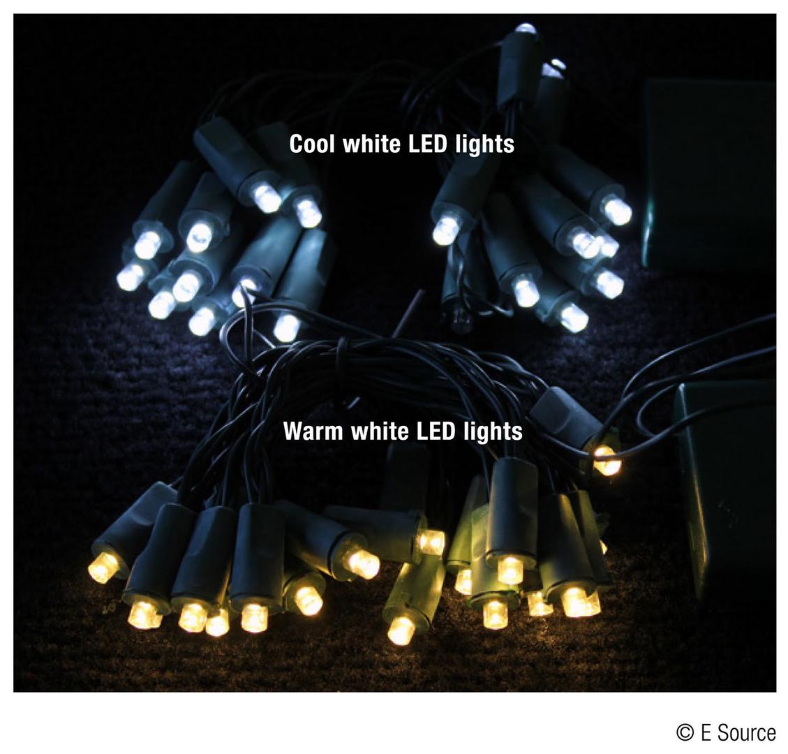

                  christamas tree
                  light diodes
                  sånt kan du sette
                  inn i flyet, litt lite fly
                  men det er fint
                  lipo cheker
                  Digital type fins tror jeg

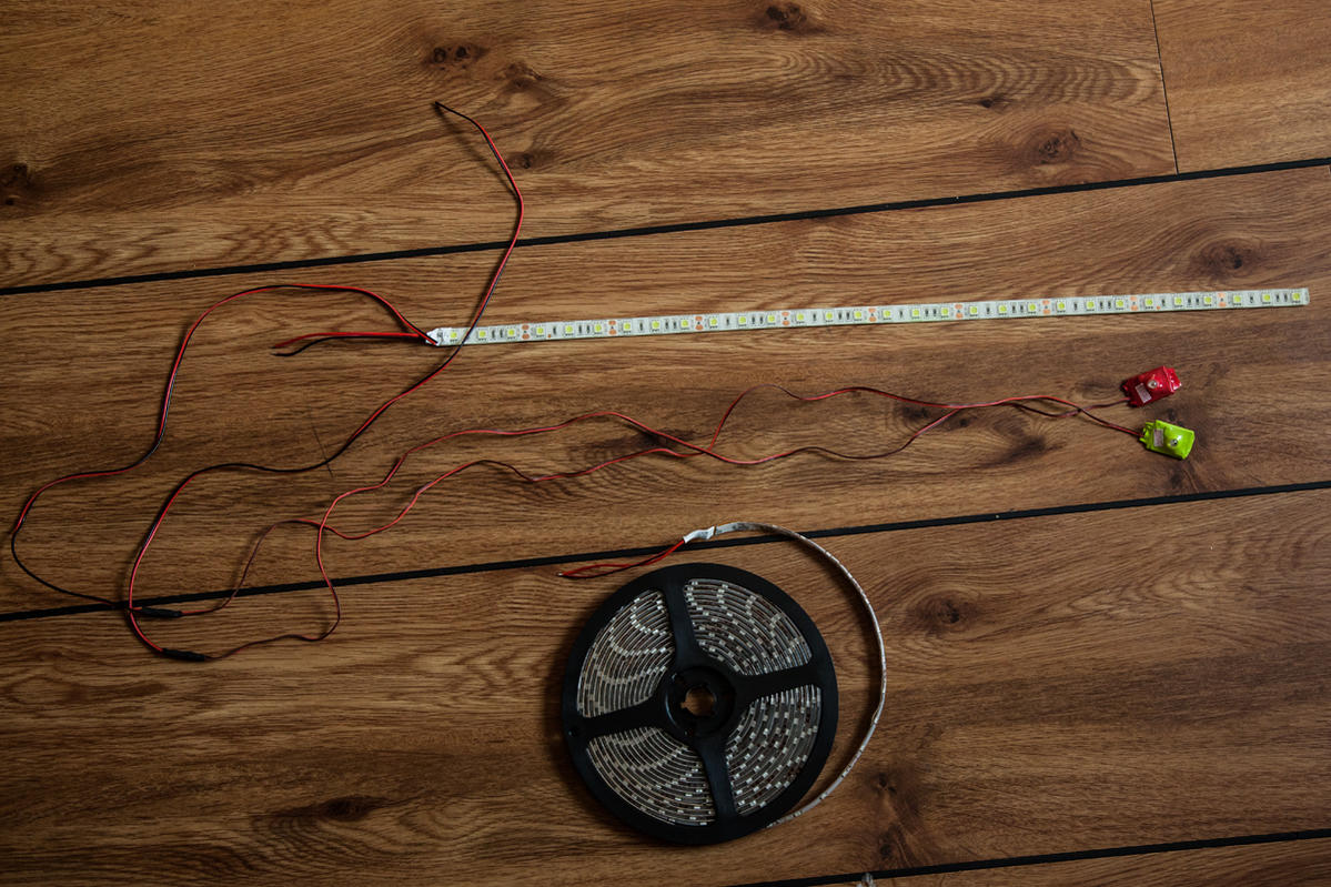

                    Det er mange lys en "kan" bruke, selv foretrekker jeg lette lys som ikke bygger for mye ut .
                    Har brukt denne ferdige stripen med lys en ser her. Den røde og grønne stroben skal brukes på hver sin ving.
                    Rullen er en rød LEDstripe. Disse klipper jeg og lodder i rette lengder ( skulle hatt litt grønn LED også , ca 80cm så hvis noen vil bytte i 80cm rød LED så.. )

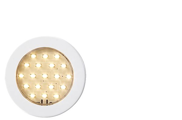

                      Ser de har LED til fly 12v
                      på biltema og chlasolson ( bilde )
                      2 sånne under kroppen
                      på en trainer og ledd striper
                      på vinger er moro
