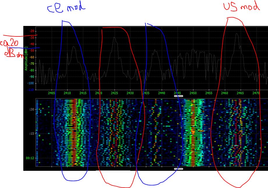

              Det tyske testdokumentet viser at det tester mot 100mW og at DSM2 "står over" tiden for 38 kanal hopp og dermed havner inn under frekvens hopping kravene.
              Men jeg fikke "lånet" et DM9 modul fra USA som ikke er CE merket og satt opp to radioer med samme konfigurasjon hvor den ene har en DM9 CE (blå) utgave og den andre har en DM9 US (rød) utgave.
              Hvis du ser på den øverste kurven så ser du en markant forskjell i gjennomsnittlig feltstyrke mellom US og CE versjonen
              Videre ser i grafen under at data tettheten er veldig forskjellig.
              Beklager skriften men det er ikke så lett å få til skjønnskrift med musa
              Det viser at det er vesentlig forskjell mellom Spektrum sendere som selges i EU kontra over i USA og definitivt ikke noe byråkrati!
