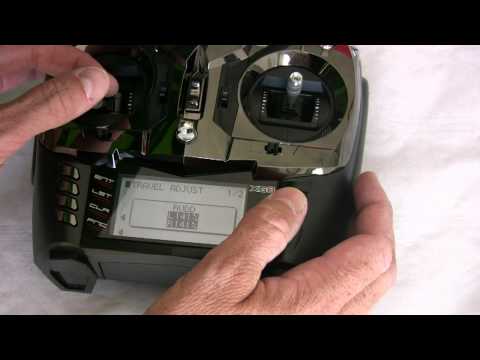

      Det finnes en del info ute på nettet og [affa] her på MFN har laget en video som forklarer noe av det du spør om

        Kikket igjennom videoen, her går det kjapt i svingene av en som kan det, så jeg får kjøre play/pause flittig... Men ei ordliste eller lignende f.eks "radios for dummies" hadde gjort underverk...

          Den ene kanalen er normalt AILE(ron) porten- den andre mener jeg at du kan velge - hvis jeg ikke husker helt feil så velges det GEAR kanalen i filmen.

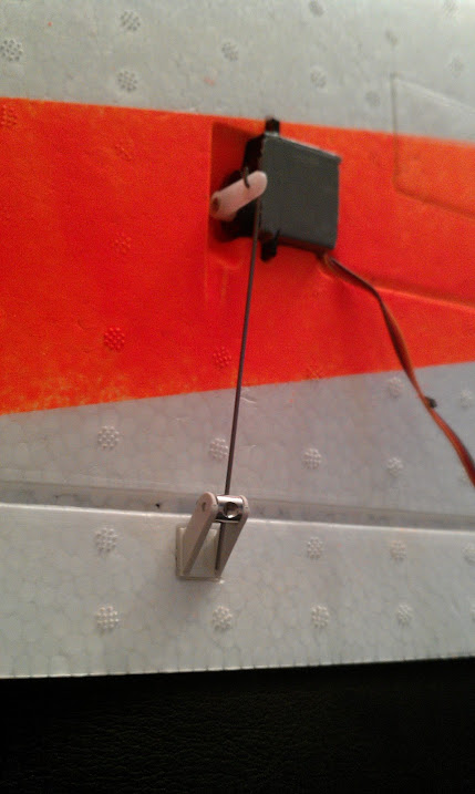

                        Hmmm. Servoene passer perfekt i fordypningene både på størrelsen og i styresporene. "Vippearmene" på servoene står også på linje med festene ute på rorflatene. Alt ser dermed perfekt ut etter mi mening. Vil dette si at jeg har fått tak i 2 like servoer , mens jeg egentlig skulle hatt 2 "U-like" (speilvendte)??

                            Nå har jeg snudd og vridd både servo og hjerne i alle retninger og kommet til følgende: Den ene av vingefordypningene må freses ut mere, så servoen kan vris 180 grader. Det vil igjen medføre at den ene servoen kommer lengre ut mot vingetupp og dermed også litt ubalanse.
                            Eller er det enkelt og greit noe jeg ikke har oppfattet riktig? Se også bilde med servergrop som passer perfekt...

                              Servoene skal stå nøyaktig likt i begge vingene meg begge rorhornene enten vent inn mot flykroppen eller ut mot vingespissene.
