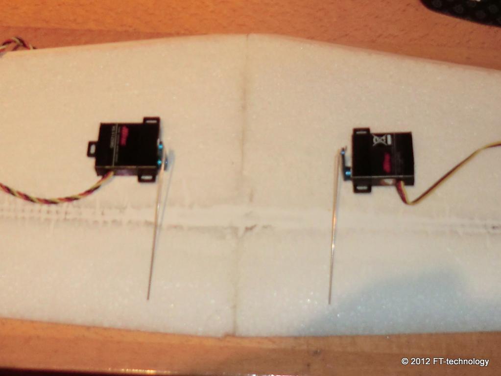

    Her er et bilde av hvordan det normalt ser ut:

    Skru av servo-hornene, plasser servoene slik de skal være (står symmetrisk) og monter hornene på igjen.
    Det som er viktig er at servoen er "sentrert" når du gjør dette, med sentrering menes at den roterende akslingen (med taggene) har posisjonert seg riktig - normalt er dette i midt posisjonen (d.v.s. at servoarmen kan bevege seg like langt begge retninger)
    Sentringen av servoene skjer "automatisk" når radioen er satt opp riktig og servoene kobles til mottaker.

      Skru av servo-hornene, plasser servoene slik de skal være (står symmetrisk) og moter hornene på igjen.
      Sentrering har vært OK hele tida, begge servohorn peker mot sine tilhørende vingetupper. So far so good, MEN begge rorflater beveger seg symetrisk opp/ned som ett høyderor.

        Dette setter du opp i radioen (når du har 2 kanaler) Du reverserer den en kanalen.
        Bruker du en kanal og har Y-kabel så må du montere servoene usymmetrisk slik at de går hver sin vei (nytt Hull). Det finnes noen gadgets som reverserer den ene kanalen i en Y-splitt med jeg vil ikke anbefale disse.
        Anbefaler å bruke 2 kanaler på balanser rorene - dermed kan du mikse og trimme dem individuelt

          Servoene er nå koblet opp på rett måte, og alt er vel. Kom i kontakt med en lokal RC kar som fixet saken på null komma svisj...
          Elefun foreslo en Y til 130kr. Det som ble dagens løsning og gratis: Kutta ut Yen og kobla rorene på en kanal hver, og resten skjønner dere vel.......
