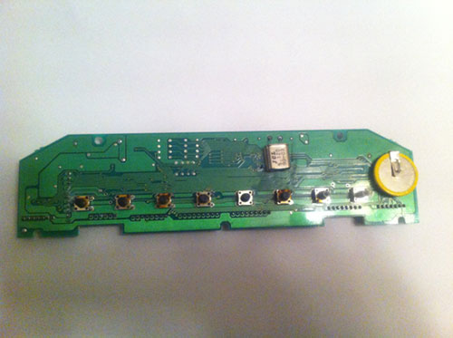

                      Her er batteriet det er snakk om.
                      Tror faktisk jeg fant et batteri på Elfa som kan passe
                      Olav Lund
                        Det viktigste er spenningen på batteriet (står normalt stemplet på batterikassa) og at det ikke kommer bort i noe når kassa monteres sammen.
                        Avstanden på beina kan du som regel bøye til eller tilpasse (du kan faktisk lodde ledninger på beina og legge batteriet en annen plass hvis det ikke passer fysisk)
