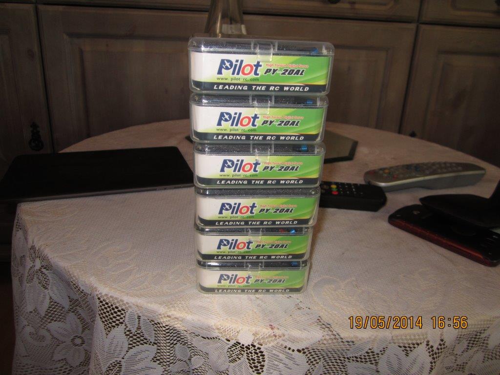

    Fikk ett lass servoer fra Elefun her om dagen.

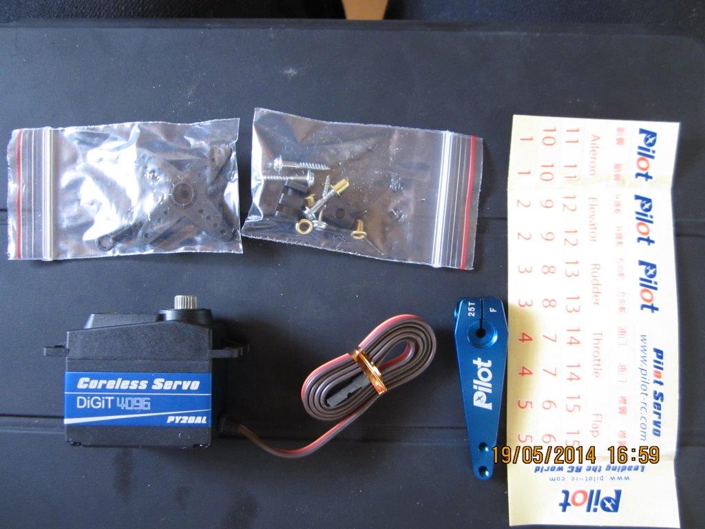

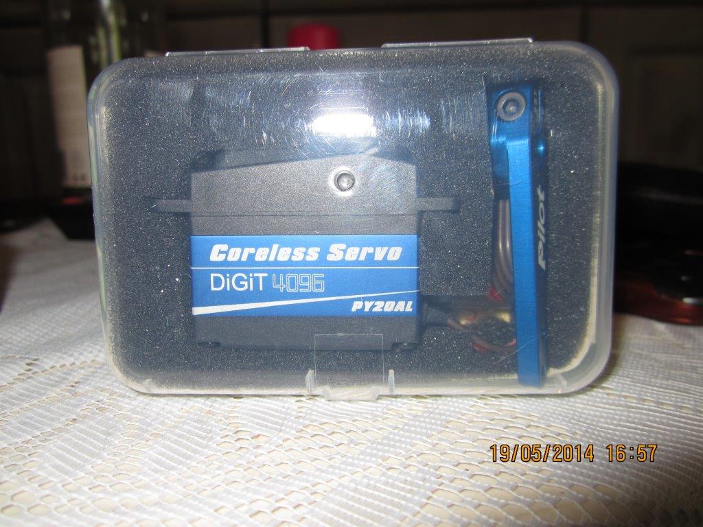

    Nye servoer fra Pilot RC. http://www.elefun.no/p/prod.aspx?v=28497
    Skal teste disse ut i 33% pilot-yaken. Dette er en prisgunstig servo, med servoarm i alu som følger med. Aluarmen er på 40 mm på yttere hullet, og det er med stramming rundt splines. Ser helt greie ut og med 3mm gjenger.

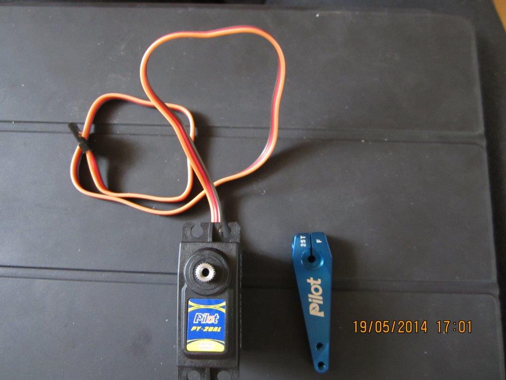

    Det er også en annen positiv ting, lang kabel, 45 cm.
Name:	2014-05-19 17.01.02.jpg
    Blei riktignok igjen bare ca 3 cm på den ene etter at bikkjevalpen fikk tak i en eske. Ble mange små kabelbiter gitt

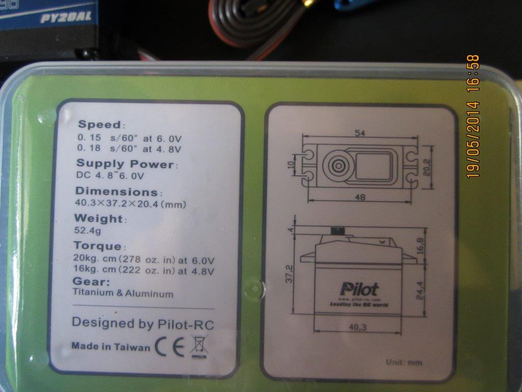

    Servoen yter 20 kg på 6,o v og 0.15 s.

              Rart det da står 4,8-6,0V på esken da. Life er jo 6,6V.
