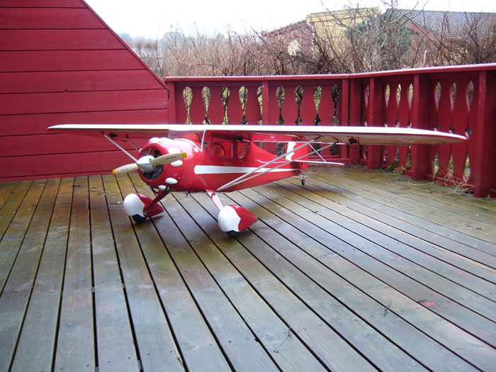

    Jeg har vært på utkikk etter en supercub eller lignende med flaps og store vinger for litt roligere flyging enn de 3D modellene som fyller hangaren i dag.
    I og med at det står en halvferdig J3 Cub her som aldri kommer videre var det ikke tvil om at ARF var veien og sannheten, bare det at ingen produserer noe sånt for tiden.

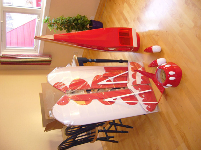

    Tower Hobbies sine sider inneholdt derimot en Monocoupe fra Kangke som oppfyller de samme kravene, innkjøpsprisen var lav og frakten selvsagt dertil høy. Det var bare å trekke kortet for fornuften tok overhånd, selvsagt legger man servoer og litt kjekt-og-ha-hardware i kurven når man først handler langveisfra så det gikk noen ekstra lapper der også..
    Den svære pakken dukket opp etter 3 døgn,9.februar, mens zenoah 26 motoren som skulle trekke herligheten tok noen uker lenger tid..

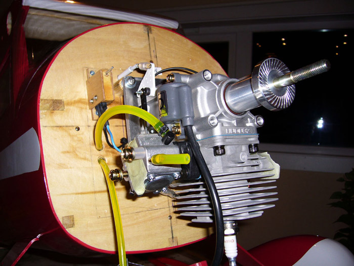

    Vel,nå er alt på plass og motor ble prøvekjørt i hagen i dag, etter litt kludring med å få fram bensin starter den som en lek hver gang. Modellen har jeg bygget slik at den kan monteres på et par minutter med fire vingemuttere, her i gården er det høy bruksverdi og enkle løsninger som gjelder!
    Denne modellen avviker nok litt mye fra originalen til å kunne kalles en skalamodell men den ser pen ut på litt avstand og forhåpentlig flyr den så bra som rapportene tilsier, test blir i løpet av uken hvis været tillater det.

    Noe av det peneste som er vist fram her på lenge!
    Stor sak? 220..?

      Den er kvartskala, vingespenn ca.245 og lengde 160cm. Vekten,på en litt ustabil kjøkkenvekt, sier 7 kilo og det skulle vel tilsi ganske akseptable prestasjoner tror jeg.
      Kvaliteten på settet virker veldig bra og hardware er noe av det beste jeg har sett selv om stållinkene også her var av typen som nesten kan trekkes av gjengene. De ble byttet mot Dubro nylon cleavis og ballink type.

        Grattis med ny doning! Fins ikke noe bedre enn å ta godstolen å sette seg godt til rette på stripa og bare kosefly

          ja, den var virkelig fin

            wow, den var fin, og slik store sexy hjulkåper, den var FIN!!!

              Grattis! Den var lækker!

              Hva slags mølle bruker du på Zenoah'en? 18x8?
              Jeg bruker 3W 18x8 tre-sleiv på min G26 og er fornøyd..
              Bruker du standard "silencer" eller bruker du en annen potte?
              Hva ble prisen på flymaskinen, inkl. frakt? (I NOK...)

                Jeg starter rolig med Master Airscrew 18x6, har også 18x8 som jeg regner med er mer riktig. Planen var å skaffe noe av bedre kvalitet når jeg vet hva motoren yter, tipper jeg havner omtrent der du er.
                Jeg kjører standard potte, den passer akkurat i cowlingen og jeg synes ikke den bråker avskrekkende mye.

                  Lite tips ang. magnettenningen din..
                  Ta av skjermen fra litt antennekabel og legg rundt antennekabelen og coilen.
                  Surr deretter inn med elektrotape/vulktape etc..
                  Jeg fikk tak i endel alu-bånd her på jobben og startet på plugghetta og surret inn hele greia, både hette, ledning og coil, loddet på en ledning med loddeøye og skrudde det fast, slik at skjermen er jordet. Pakket det inn med vulktape. Ble veldig bra!
                  Har testet det med spektrumanalysator og det demper faktisk veldig mye støy!
