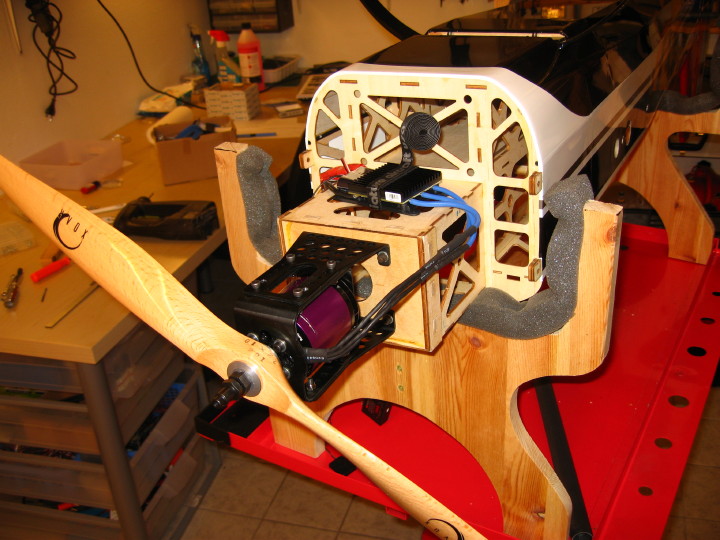

                    En liten oppdatering. Har nå montert motoren på 78 Extra'n. Satte på 22x10 propellen for å teste.
ID:	583159 Click image for larger version
                    Koblet opp på garasjegulvet med Eagle Tree loggeren min for å måle strøm, spenning og turtall. ESC var ikke festet på flyet i tilfelle bål. Men fikk meg en overraskelse allikevel. Motor skal tåle 55A i 15 sek. Men på Eagle Tree displayet sto det 105A på full gass. Maks effekten var ca 4340W da jeg sjekket loggen etterpå. Det er det samme som 5.9 hestekrefter, eller nesten tilsvarende en DA60. Burde holde på en 30cc maskin det
                    Men må sjekke litt mere skjønner jeg. I følge hva jeg har studert på skulle dette være et ok oppsett. Men tydeligvis ikke. Virker som propellen jeg har valgt er alt for stor. Får prøve en mindre en til å begynne med også måle litt oppe i lufta og se hva det reelle strømtrekket er. Men 105A er det dobbelte av hva jeg bør ligge på så det var mye. Blåste godt da
                    Turtallet viste over 50.000 runder på Eagle Tree loggen så det ble tydeligvis bare tull den målingen der. Min optiske turteller viste ingen verdi. Skal prøve den igjen i morgen og se om den funker bedre i dagslys. Men motoren er på 190kv og spenningen var ca 41,3V på full gass så burde hatt ca 7850 rpm da. Ikke noe mer enn det i allefall. Men jeg må få sjekket hva slags turtall jeg faktisk har.
                    Men et turtall på i underkant av 8000 burde vel ikke være så helt galt på et fly på denne størreslen vel? Hva slags propell og turtall har dere bensin gutta på deres 30-size modeller?

                      Ja den var det skikkelig fart i gitt. På 30cc bruker vi 18-20" propeller, turtall har jeg aldri målt. Så ingen tvil om at dette kommer til å dra skinnet av pølsa

                        Dytta for moro skyld dataene dine inn i denne kalkulatoren: eCalc: propCalc - Propeller eMotor Calculator** (c) by Markus Mller, og den ga 7555 rpm, 99.5 A og omtrent 15 kg skyv på 12s (fulladet). Ca. 5% feil på strømtrekket er vel så nær man kan håpe på å komme... Med en 18x10 påstår kalkulatoren at du skal ende på rundt 55A.

                          Ang propellstørrelse: finnes det en formel på hvor mye effekt og strøm som trekkes i forhold til lengde og vridning på propellen?
                            Takk for det. Har brukt denne tidligere, men mistet den og har ikke funnet den igjen. Prøvde en del andre jeg fant på nettet tidligere i kveld men ingen virket særlig bra.

                              Tror ikke du skal bekymre deg veldig for det strømtrekket du har målt. Det takler motoren din veldig fint om du ikke er typen som drar full spiker hele flighten. Hacker motorene er ganske konservativt specet og tåler mye mer. Men en 20 x 10 kan nok være å foretrekke i snuten, holder lenge det og du får ned strømtrekket endel
                              Du kommer til å kose deg uansett, fin maskin og fin størrelse. Savner min egen enda........

                                Har sjekket litt rundt nå og basert på enkelte kommentarer jeg har funnet så tror jeg du kan ha rett OTA, at det faktisk kan hende den tåler det. Men det ser ut som jeg har blingset litt når jeg tidligere fant ut at 22x10 var det rette. For det ser ut som det er relativt vanlig å bruke 22x10, men da på 10S. Jeg gir jo ikke full gass hele flighten nei, men sånn jeg ser det nå kan det bli i overkant heftig å fly med. Er jo en 3D maskin dette. Ikke en racer. Men tipper vertikal pullout ville blitt relativt heftig
                                Jeg fant blandt annet en tabell Hacker har laget med anbefalinger til oppsett. Der anbefaler de faktisk min motor til 3D fly på 5,8kg med 22x10 prop på 10S. Tabellen sier da 35V, 68A, 2380W og 5800rpm. De legger seg altså glatt 20% over i sine egne anbefalinger. Dvs egentlig bare 8% over da. Siden effekten er kun 2380W kontra 2200 som den er stemplet med. (På min test i kveld lå jeg 97% over). På samme oppsett gir kalkulatoren 63,5A og 2,1kW.
                                Så ut fra det jeg har funnet ut nå så er det nok 20x10 som er rett valg for mitt oppsett ja. Jfr kalkulatoren skal det gi 64A på normalt batteri (71A på fullt). Altså nesten det samme som Hacker selv anbefaler av belastning. Ca 2,5kW og 7150rpm. Så da blir det å handle en 20x10 propell så starter jeg der til å begynne med.
                                Mulig jeg tar med meg en 21x10 også, og kanskje en 20x12. De to skal gi omtrent samme belastning. Tenker i såfall 20x12 for mer pattern type flyging mens 21x10 er mer tilpasset for 3D. Vet ikke, men artig å teste litt etter hvert tenker jeg.
