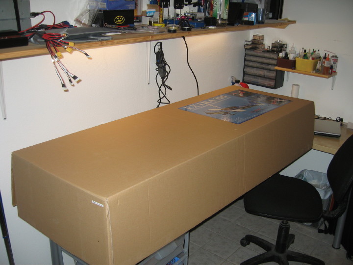

    Jeg har så smått begynt å sette sammen en EF Extra 78" og tenkte å legge ut litt bilder og litt. Har hatt denne liggende i esken siden i sommer en gang. Kjøpt fra RCpro. Jeg har lillebroren 48" fra før av som jeg er veldig fornøyd med og er spent på denne nå.

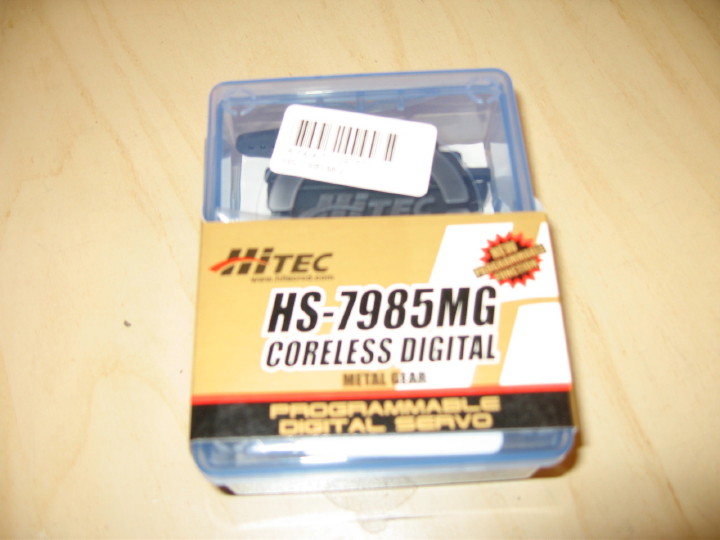

    Valgte Hitec HS-7985MG på alle ror. Søkte de opp her inne og så de fikk skryt. Manualen anbefaler 120oz/in som minimum. Det skal bli ca. 8,6kg/cm. Disse jeg har valgt er 12,4kg så burde være tilstrekkelig.

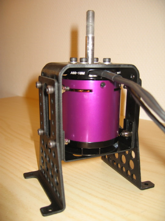

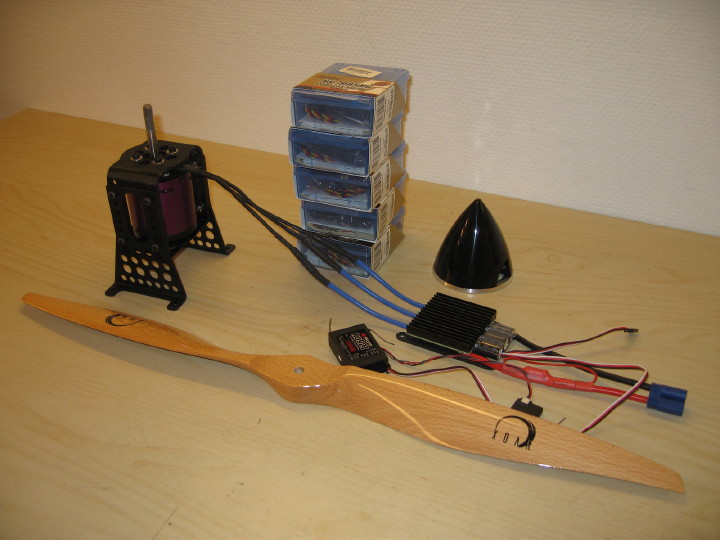

    Har fundert masse frem og tilbake på valg av motor og batterier. 12S eller 10S. Flyet er bygget for 8S eller 10S. Valget falt til slutt på en Hacker A60-18M som burde være passe for 12S oppsett. Den blir litt tyngre en 10S motorene jeg tittet på, men ser ut som Hacker generelt er litt tyngre.
    Men 12S 3300 ble litt lettere enn tilsvarende (4000 10S) så håper ikke det blir så ille. Jeg synes 12S er mer anvendbart. Det var derfor jeg valgte det. Power messig skal det ikke bli noe bedre eller dårligere enn noe annet.

    Ellers skal jeg bruke en HobbyWing 120HV. Heller ikke blandt de letteste, men hadde den liggende så da så. Propell er en Xoar 22x10. Tror det er omtrent hva de bruker på disse. Istedet for mottakerbatteri setter jeg inn en CC BECpro. Sparer masse vekt, også hater jeg å måtte passe på å lade mottakerbatterier. Kobler BEC til kun ett av batteriene så den vil leve på kun 6S (selv om den fint skal tåle 12).

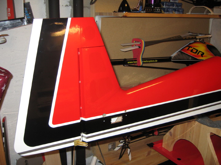

      Hensling av ror og sånn har jeg alltid synes er kjedelig. Denne var det pinne hengsler på (har jeg aldri montert før) og det ble ikke artigere av den grunn nei. Men fikk limt inn alle pinner og rorhorn i går kveld.
      I dag limte jeg rorene til kropp, vinger og stab. Det gikk fort og greit. Monterte halehjulet også mens jeg holdt på bak der.

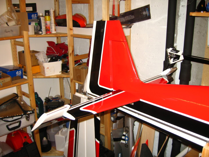

      Avtagbare staber er fint da. Satser på jeg slippe å ta de av og på hele tiden da. Men fint å ha muligheten, samt at liming av stab er en pirkejobb jeg er glad for å slippe.

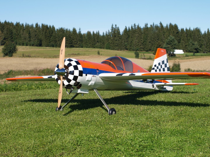

                            Har faktisk hatt 3 slike. Byttet til meg en 30% SD Yak med DA50 i påsken 2010 etter å blitt inspirert nok av aktiviteten vi hadde på Randsfjorden det året. Den var knallfin men fikk et kort liv pga overmodig pilot. Gikk i pløya på Holmen en dag i mai. Fikk etter hvert tak i ny kropp av samme slag, men hadde tatt livet av tenninga til DA'n i kræsjen og endte opp med DLE55 i denne. Motoren funket fint det lille jeg prøvde, men var ikke helt fornøyd med selve flyet. Så hadde bare noen få flighter før jeg fant ut jeg skulle flytte alt utstyret over i Pilot Extra'n. Trøbbelet der kjenner du jo til, og det er fortsatt et mysterium for meg hva jeg gjorde galt der.

                            Det kan godt hende jeg prøver meg på en bensinare igjen. Kanskje 100 kjerre til og med. Skal aldri si aldri. Men akkurat nå føler jeg vel at de blir litt store. Regner med jeg skal få mere enn nok storfly følelse med 78'en.
