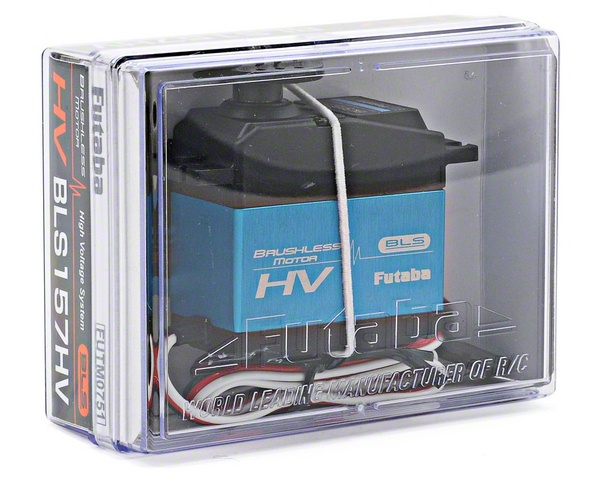

Jeg går for Futaba Bls-157HV servoer. Sverger egentlig til Hitec HS-7955TG, men de er for svake. Alternativet HS-7980 er mye tregere og nesten like dyr som Bls-157. Dessuten er det mange som klager over skjelvinger på 79XX serien på HV.
Mottakeren, JR 12ch PowerSafe skal fores med 2 x 2s 4000mAh Turnigy nano-tech.
FUTABA BLS157HV
Torque 7.4V (37 kg/cm)
Speed 7.4V 0.11 sec/60 degrees
Dimensions 40mm x 38.5mm x 21mm
Weight 75g
Bearings Dual Ball Bearing
Gear Type MetalLast edited by havard.j; 26-10-12, 20:53.EF 60" Edge. Torque.

Wow, heftige specs på den der! Pris..?ALF LØVVOLD ../ ALFLOVVOLD.COM / KRILL YAK55M 33% / KRILL EXTRA330SC 41%
Tror ikke de er programmerbare. Jeg har ikke behov for det i denne, men Hitec har et lite forsprang der.EF 60" Edge. Torque.
