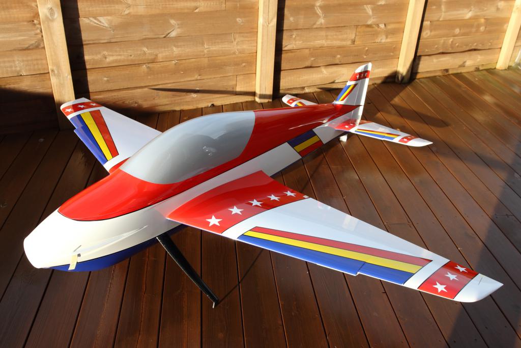

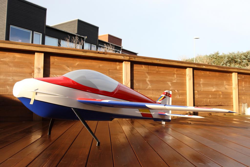

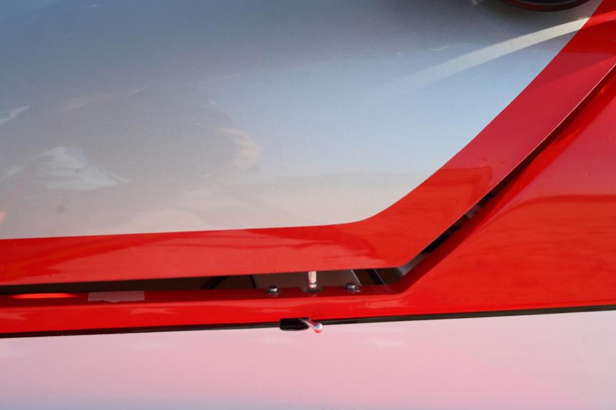

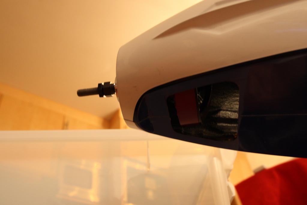

    Som lovet så blir dette en byggetråd. Fikk Krillen igår og etter å ha sett gjennom flyet er jeg fornøyd. Gleder meg til å få flydd denne men tipper det ikke blir før til våren. Jeg skal oppdatere tråden med flere bilder når jeg får startet byggingen.
    Har nettopp tatt noen bilder i dagslys. Klarte ikke å la være med å sette den sammen.

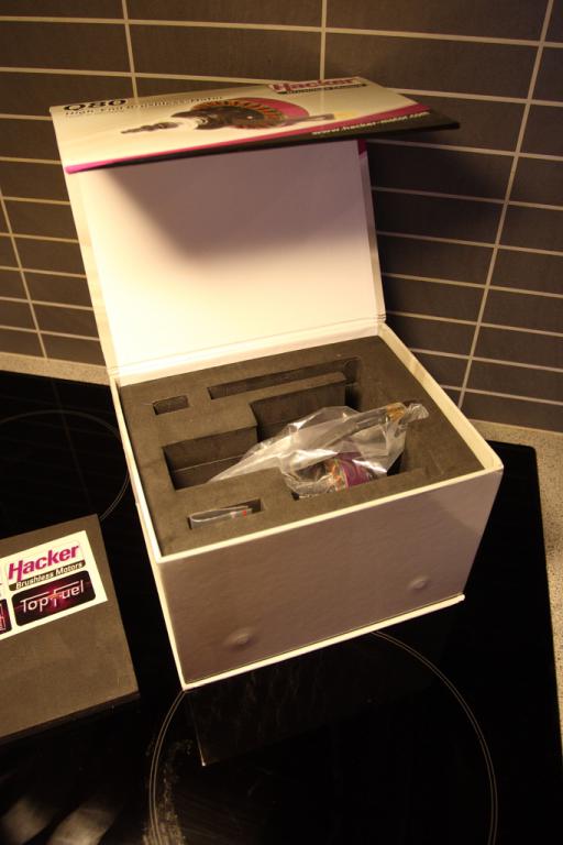

    Hacker Q80

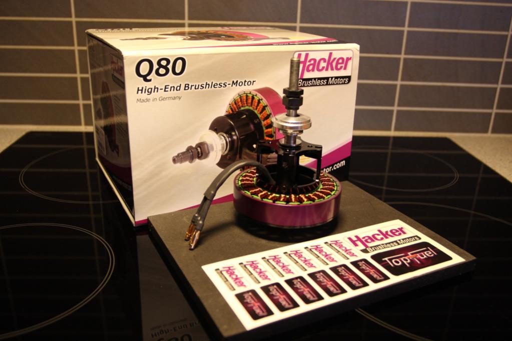

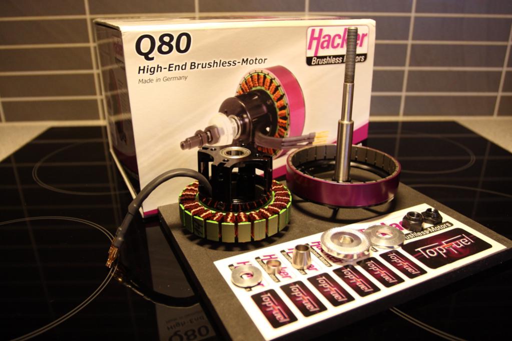

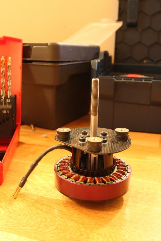

    Da har jeg fått motoren så da kommer jeg endelig i gang med å bygge flyet. Her er noen bilder.

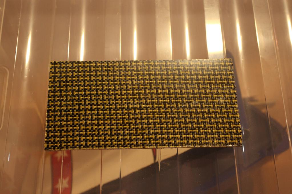

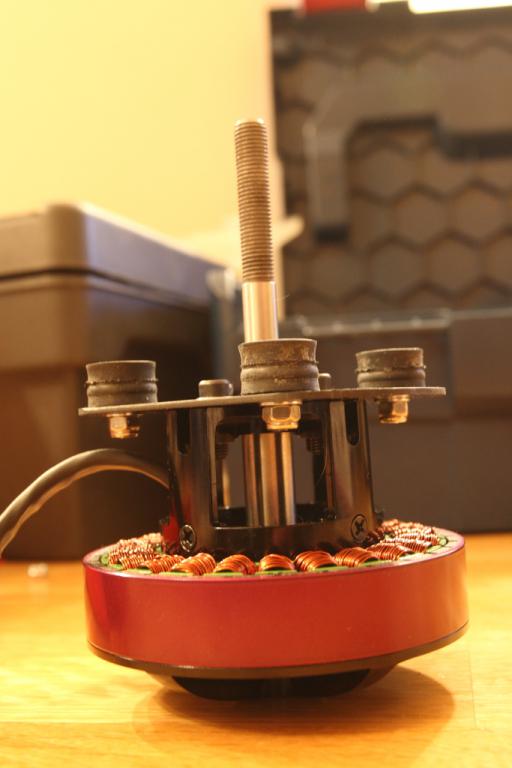

      I går ble motorfestet ferdig. Brukte 2mm carbonplate. Mye fikling og måling når man må lage fra scratch men desto kjekkere når det faktisk passer perfekt. Jeg bestemte meg også å gå for gummidempere. Takk til Andreas for all hjelp så langt.
      Neste steg er å lage servobrett og canopyfester.

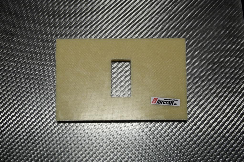

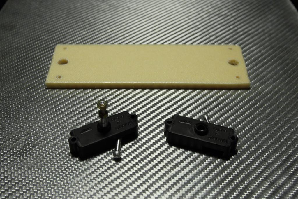

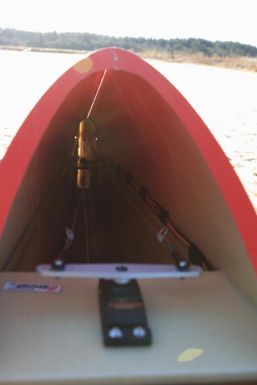

            I dag laget jeg ferdig plater for rudderservo og til mks festene til canopy.

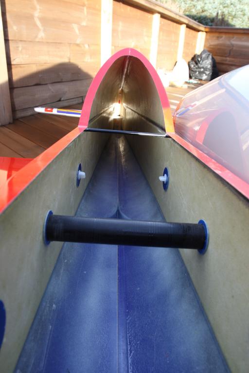

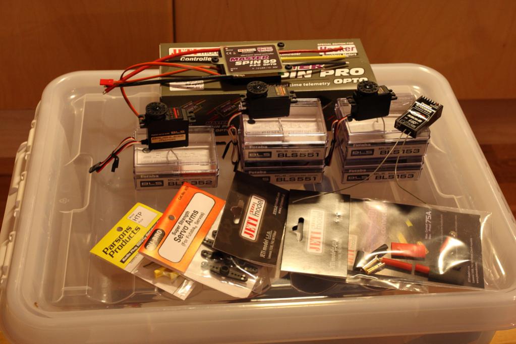

              Flere godsaker er på plass. Tror ikke det er lenge til maiden nå.

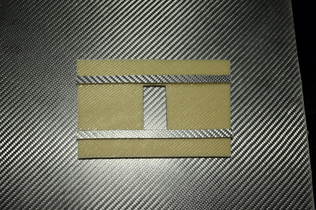

              Batteribrettet av karbon/kevlar er også klar til å limes inn.

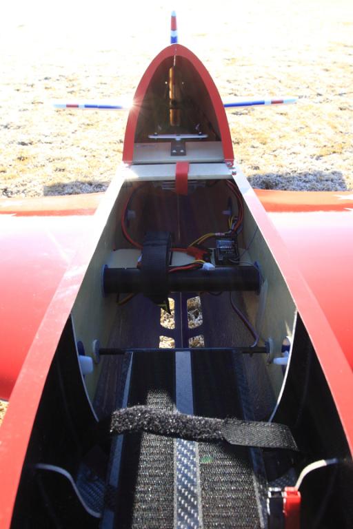

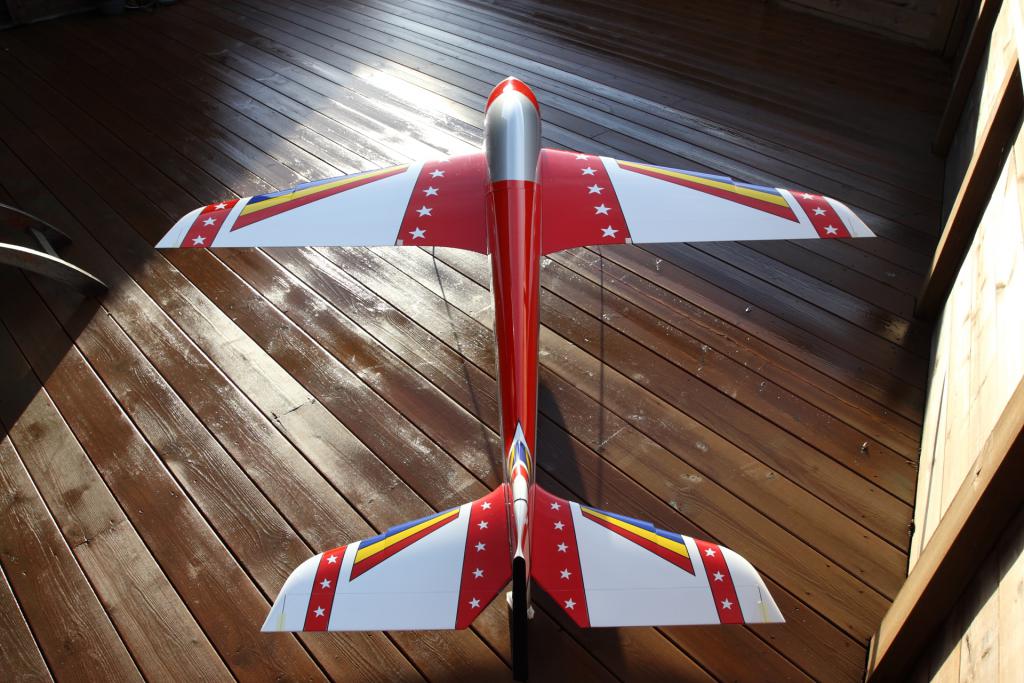

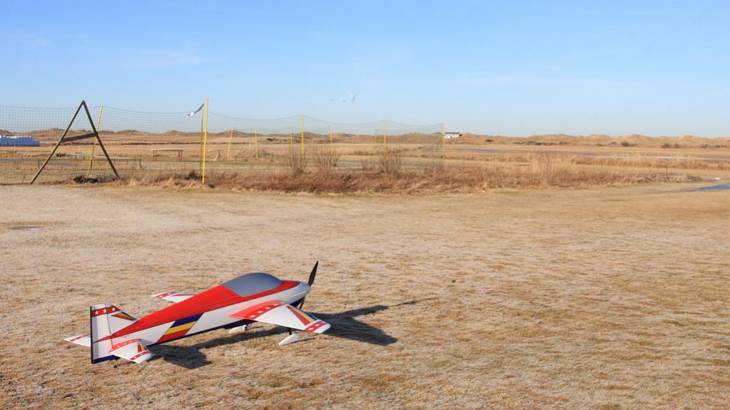

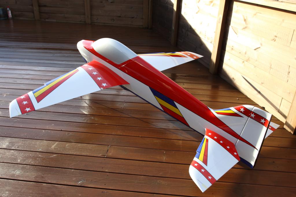

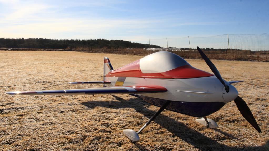

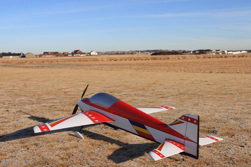

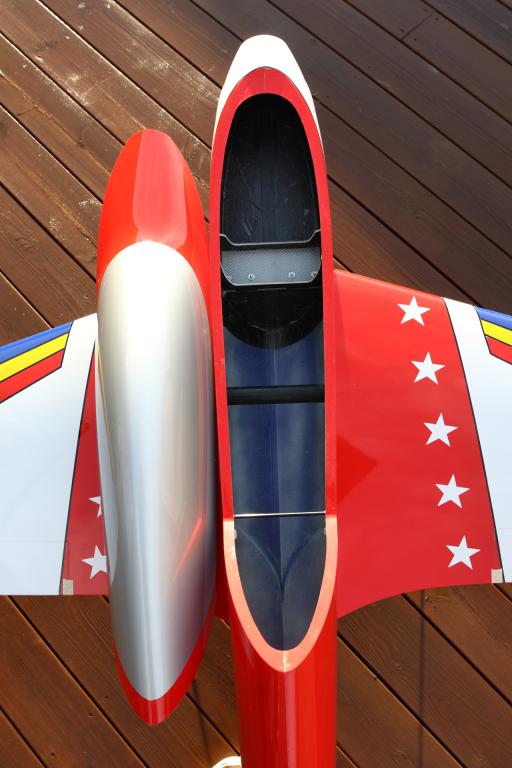

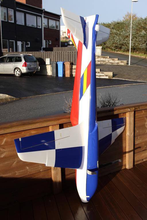

                  Da har jeg plutselig tatt maiden. Fikk en overveldende motivasjon til å gjøre den ferdig så fort jeg hadde fått all innmaten. Veldig mye arbeid og småpirk. Mesteparten er planlegging og måling. Holdt på til 5-6 på morningen i 2 dager for å få den ferdig til lørdag. Var meldt pent vær. Leve galskapen...haha
                  Jeg mangler fortsatt en Powerbox Digi-Switch men den installerer jeg og tar bilde når den kommer. Foreløpig bruker jeg en Hercules BEC.
                  Dette er oppsettet:
                  Hacker Q80-14XS
                  Falcon V2 21x14
                  Jeti Spin Pro 99
                  Futaba 7008SB mottaker
                  2 stk Futaba BLS551
                  2 stk Futaba BLS153
                  1 stk Futaba BLS352
                  Hyperion 5s 4600mAH + mottakerpakke
                  MKS canopyfeste
                  Krill Alutex brett og Herx-G brett brukt
                  Div små Secraft hardware
                  Dubro armer
                  Karbon/Kevlar brett med honeycomb innmat til batteribrett forsterket med 6mm hult karbonrør limt til kroppen
                  Epoxy blandet med enten glassfiberstøv eller mikroballonger ble brukt. Alt etter hva som skal limes.
                  Setupen foreløpig er:
                  0.60 grader positiv incidence på hovedvingene
                  0.00 på stab
                  CG ligger på 220mm etter leading edge
                  1.5 grader høyretrekk og 0.7 grader nedtrekk på motoren
                  Her er noen bilder:
