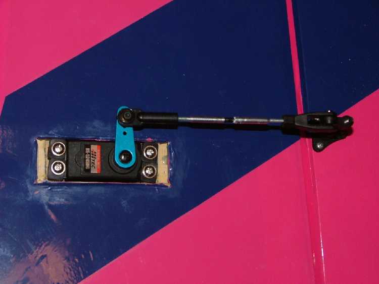

                  Jeg skal lære deg den perfekte løsningen på alt fra ditt problem til mitt problem (som egentlig startet som en røket gasswire på min første bil, Skoda, må vite)
                  Ta innmaten ut av forskjellige størrelser med sukkerbit (koblingsklemmer)
                  (http://shopher.no/koblingsklemme-suk...5mm-p-290.html)
                  Finn riktig størrelse slik at du kan skyve inn en bit støtstang fra hver side, og skru fast (evt med låselim) Det sitter dønn og alle justeringsproblemer er over for evig og alltid)
