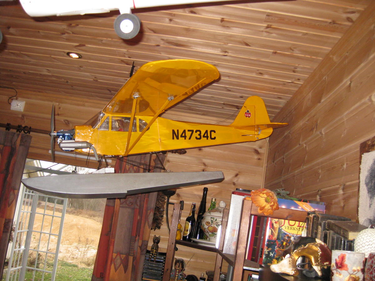

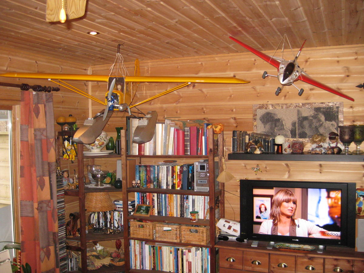

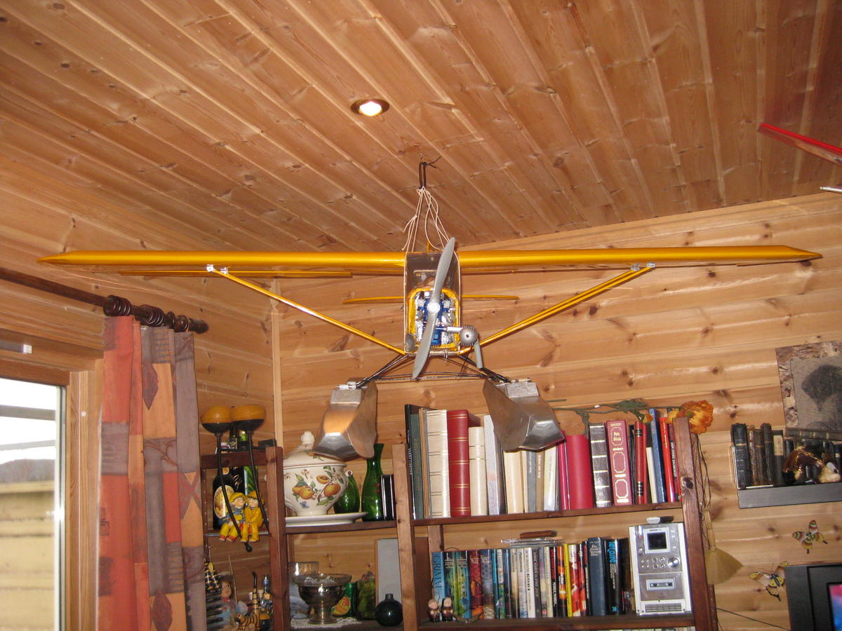

      har fått flyet i hus for en stund siden nå, men har ikke fått den i lufta ennå. er nå på flottører og venter til isen er trygg og snøen kommer har flytet litt på motoren så den er inverted isteden for liggende.
      legger ved noen bilder
