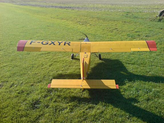

                        • P-51D_OLD_CROW
                          • 840
                          Originally posted by opa
                          hei og hopp! har en carl goldberg piper j3 cub som jeg har "problemer" med. får at den skal fly rett, må jeg ha ganske mye bal. ror trim, noe jeg ikke liker helt. er det noen metoder for og utgjevne dette?
                          Hei!
                          Hadde samme problemet på min Pilatus Turbo Porter (se bilde). Så mye trim trengtes for å fly rett.Den ville kun mot venstre. Ble også fortalt at vingen kunne være vridd. Men tenkte mer på at motoren kunne være problemet. Den skal peke noen grader mot høyre. Jeg vrei den så den pekte 3-4 grader mot høyre og testet maskina etterpå. Null trim på balanserorene var nødvendig. Kun et par tre knepp på sideror trengtes. Ta å sjekk at motoren peker synlig mot høyre. Gjør den ikke det,prøv å vri den litt og test flyet. Tror du vil bli positivt overrasket.
                          Stig-Arne Isaksen
