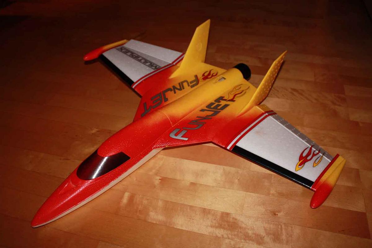

Her er litt inspirasjon, gjorde dette utendørs for et par dager siden og midt i arbeidet kom det en solid snøbyge
Det gikk etter forholdene bra. Det er ganske ukritisk å lakkere på elapor, resultatet ble bedre enn det så ut med en gang. Jeg brukte en hårføner for å jevne ut lakken litt og tørke ut vanndråpene som kom...
