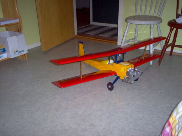

    Satte meg ned nå tidligere i kveld for å se på den gamle dobbeldekkeren, hmm ikke bra, fillete trekk(tror det er japanpapir) av med det og rett i ovnen.
    Så nå er spørsmålet mitt om Profilm er lett å trekke med og om den er holdbar.

        Da prøver vi senere!, dere skal få tilbakemelding om resultatet...

            Nå er det trekt!! Kansje litt krasj med fargene, men, pytt pytt, det er laget for å fly

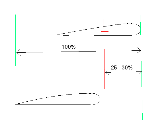

                  Men jeg har et lite spm. hvor skal CG. ligge?

                    Hei, Ostnik!
                    Jeg har forsøkt å lage en enkel liten skisse for å vise tyngdepunktet. Regelen er igrunnen den samme på dobbeldekkere som på andre fly, bare med den forskjellen at du må bruke gjennomsnittskorden som utgangspunkt. Hvis du legger tyngdepunktet på 25 - 30% av gjennomsnittskorden ( 100% ), så skal du være på den sikre siden og kan finjustere derfra etter å ha fløyet den. Lykke til, og la oss få vite hvordan det går.
