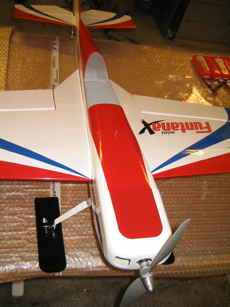

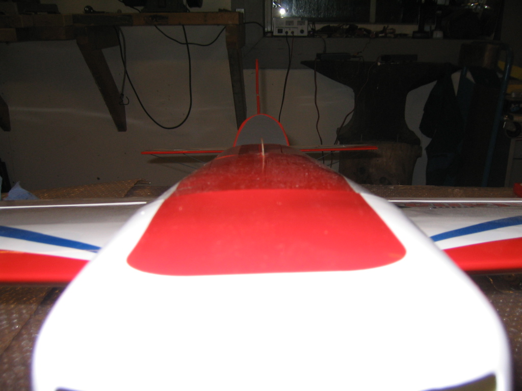

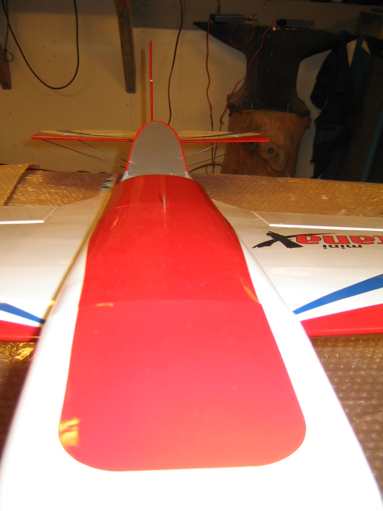

          Fant et par bilder fra byggingen av min egen MiniFuntanaX. Alle stengene skulle visst under ser jeg.
