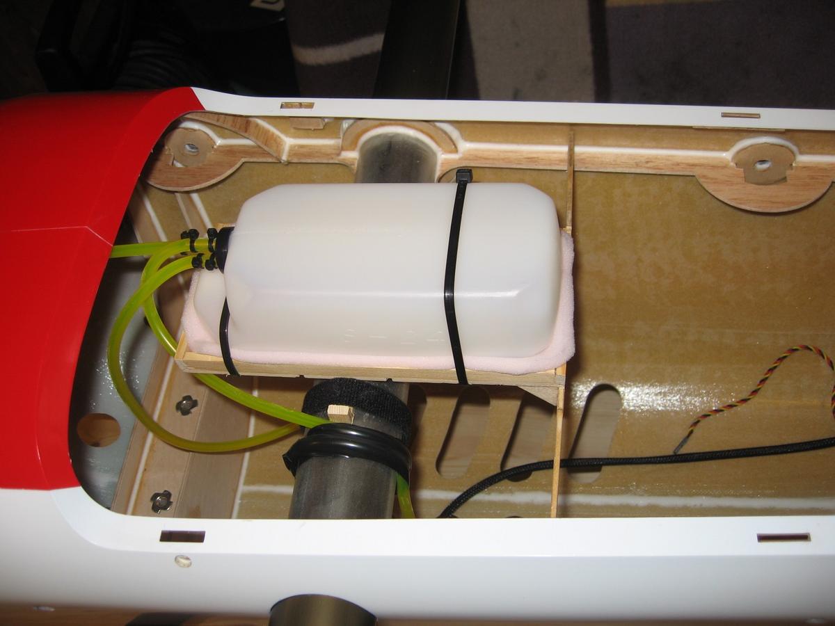

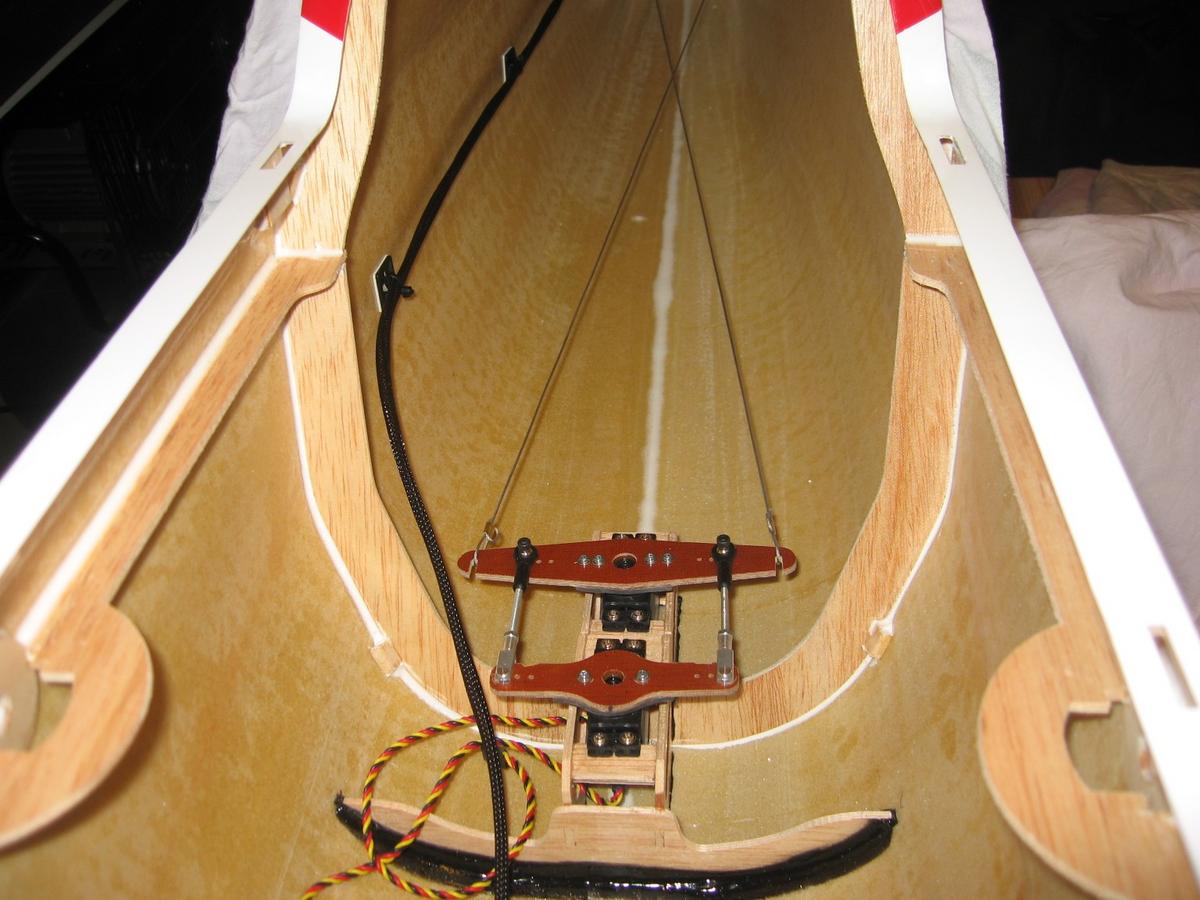

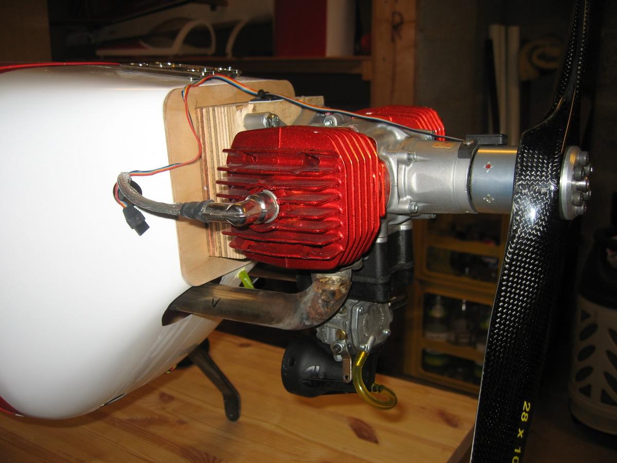

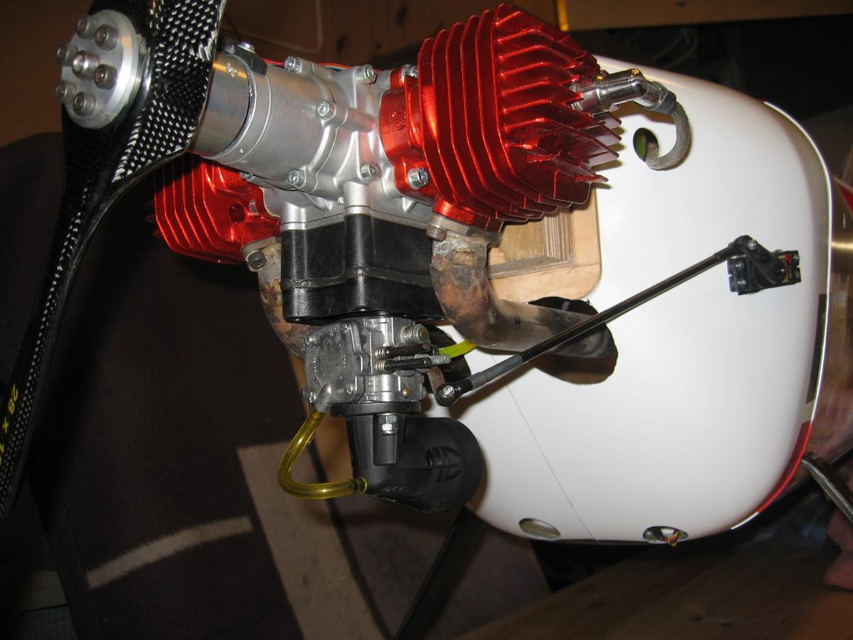

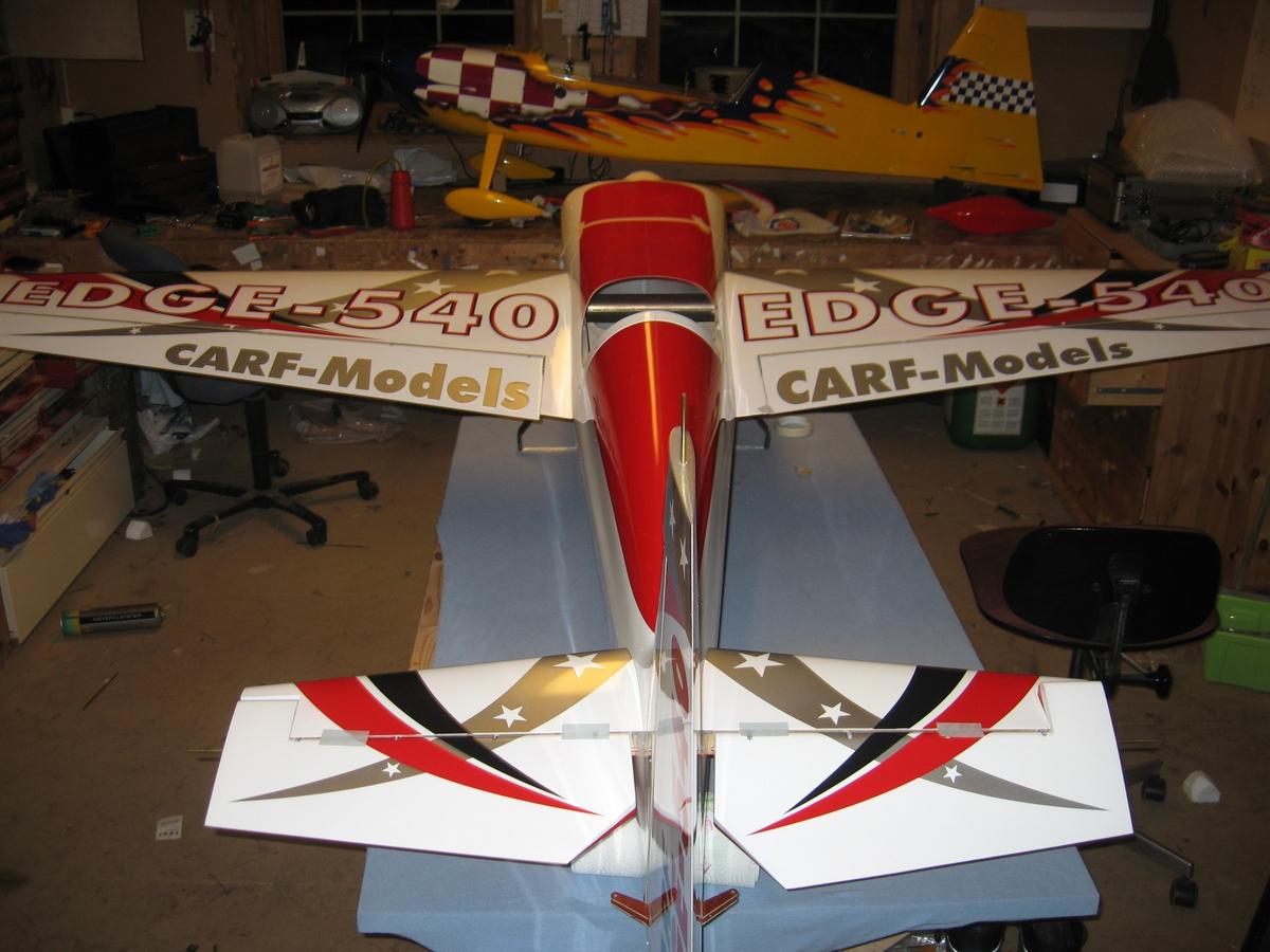

                Noen bilder
                Her er det noen bilder fra monteringen,så er det ris og ros så kom med det
                Mvh Geir Mogstad

                              Vanvittig modell
                              Det var en meget bra farveskjema men de kunne spart seg det der CARF-Models på klaffene..
                              Synes det ødelegger endel av helheten og en får øynene bort fra EDGE 540..logoen
                              Har lenge tenkt på en slik selv, men om det blir noe? Det er lov å drømme(?)
