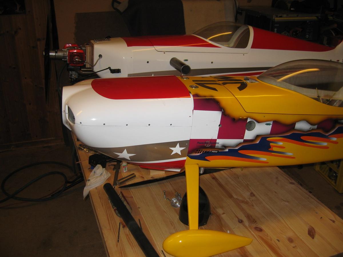

Sender med ett bilde som illustrerer att edgen til carf er en del større i fronten ,litt smalere på mitten,vingene er bredere ved vingerota og den er ca 14 cm lengre !
Og det er god plass i mellom covlingene

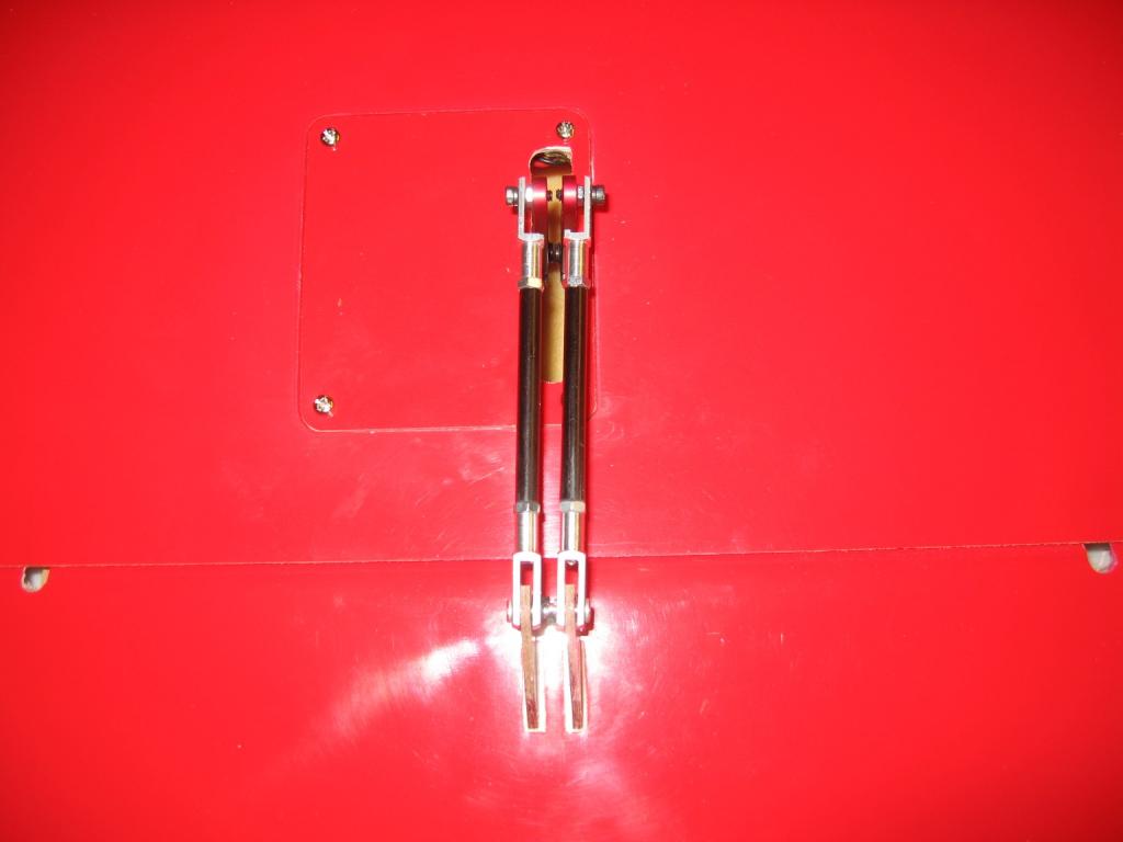

Har siden jeg monterte denne egentlig ikke hvert fornøyd med bare en servo pr balanseror,men det har fungert bra!
Men synes den er litt treig i balanseror bruk.Har en edge fra x-composite med 2 servoer pr balanseror og den er mye kjappere i bevegelsene.
Har fundert mye på hvordan jeg skal gjøre dette,men siden det er ett servo hull(brønn) per vinge så ville jeg ikke lage nytt hull.
Så derfor ble det denne løsningen med begge servoene i den ene plassen,synes ikke løsningen ble så hverst jeg .
Mvh Geir Mogstad

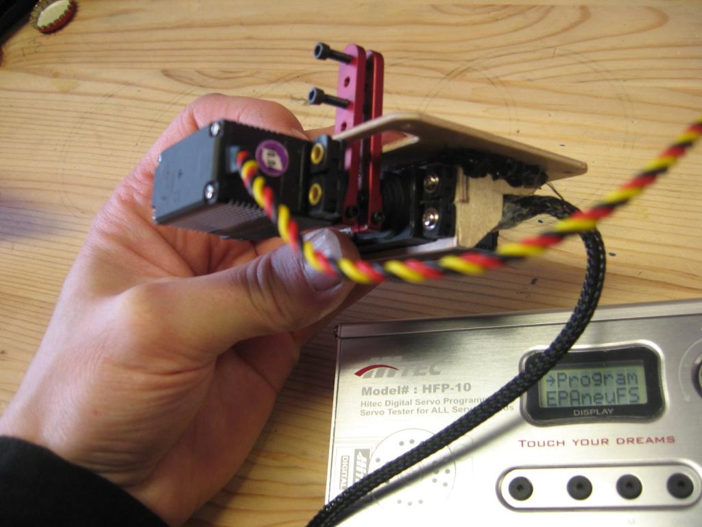

er det ikke veldig enkelt å brenne en av de servoene når de er så tett kobla sammen med hverandre? har jo ingen plass å "leve" på om de ikke er 100 like hverandre??
noen depronkjerrer.
futaba10c 2.4ghz.
Hitec programereren ser du på bildet under servone
ja d er greit. men er dette sååå nøyaktig at de ikke vil jobbe mot hverandre på noen punkt?

Joda så nøyaktig er dette laget ,ingen knurring på servoene uansett hvor di står .

Det jeg gjorde først var å programere den servoen som stod der fra før,deretter
programere den nye sån ca likedan,deretter var det å programere litt mere ,mindre osv til
di ble 100% like.Satte 2 bolter i gjennom begge får å måle att di var helt like i senter og begge ender og ikke minst att di gikk like fort !

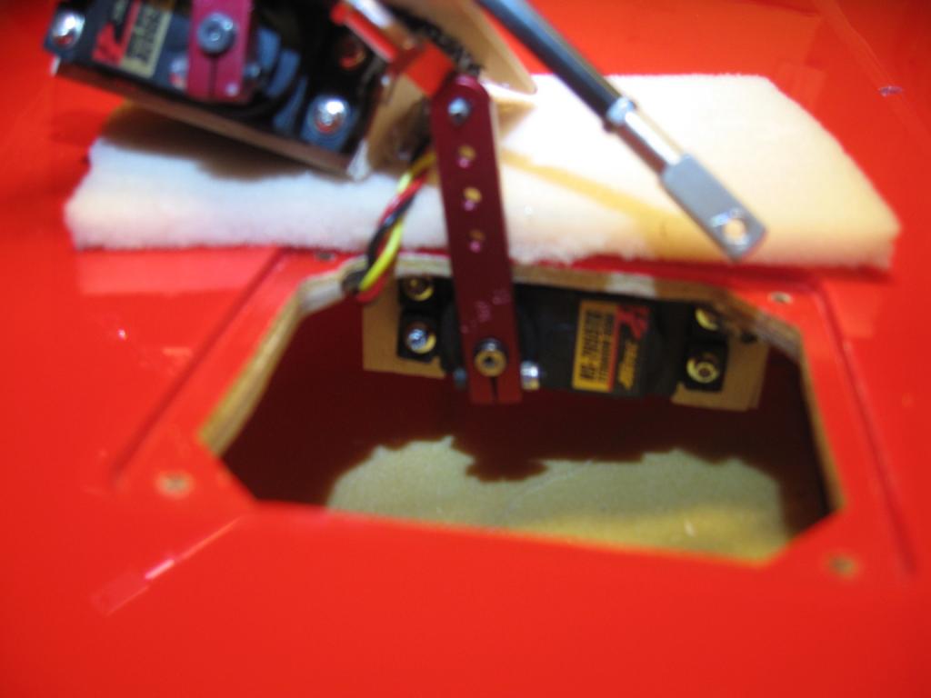

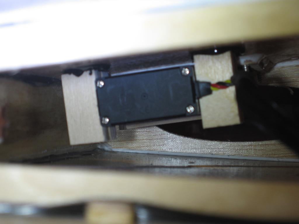

Når det gjelder moteringen så boltet jeg servoene til hverandre som vist på bilde tidligere og lirket di på plass i servoe brønnen,deretter målte jeg avstanden fra den nye servoen til
"huden" elller vingen. Alt dette gjøres med fjernstyringen på !!
Lagde meg deretter 2 klosser av finner ca 2,5 x2.5 cm og ca 3 cm lange, når di var festet til servoen så var det klaring med ca 1mm til "huden".
Så når klossene var montert var det å lirke dette på plass igjen. så kommer det som er mest kritisk,har da på litt extra lim på klossene og setter i sammen alt ,bolter i lag servoene,monterer servo luka,fjernstyringen er forsatt på for å sikkre centeret på begge servoene.Og når limet tørker da så er alt fiks ferdig !!
Har ett lim som heter mega plast som jeg bruker på composite modellene dette limet er 2 komponent og fungerer toppers .
