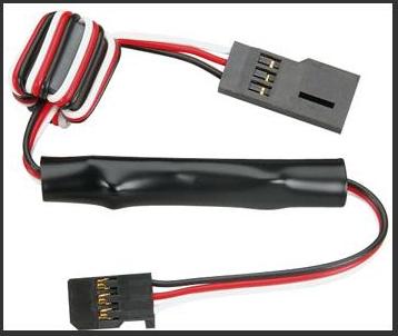

Hei
Det kan være lurt å koble et RF-filter mellom regulator (ESC) og mottager, så nærme mottageren som mulig. Jeg har opplevd litt 'grums' i enkelte oppsett, og en ferrittkjerne som kabelen er viklet rundt har løst promblene. Det virker på meg som om det kan variere fra type til type hvor godt mottagerne er filtrert for støy som kommer inn gjennom servokabler, samt hvordan kablene ligger i modellen. Prøv å holde kabelen fra mottager til regulator langt vekk fra drivbatteri og kabler fra dettte til regulatoren. Filter kan du lage med en ferritkjerne, eller kjøpe ferdig som denne : http://www.modellers.com/Avdelinger/...-FUT40006.aspx

Hei
Det kan være lurt å koble et RF-filter mellom regulator (ESC) og mottager, så nærme mottageren som mulig. Jeg har opplevd litt 'grums' i enkelte oppsett, og en ferrittkjerne som kabelen er viklet rundt har løst promblene. Det virker på meg som om det kan variere fra type til type hvor godt mottagerne er filtrert for støy som kommer inn gjennom servokabler, samt hvordan kablene ligger i modellen. Prøv å holde kabelen fra mottager til regulator langt vekk fra drivbatteri og kabler fra dettte til regulatoren. Filter kan du lage med en ferritkjerne, eller kjøpe ferdig som vist i vedlegg
