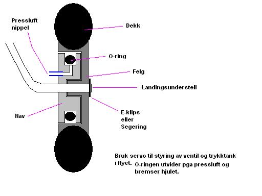

      Til de helt store flyene kan man få konvensjonelle bremser med skiver, calipere og bremseklosser ala bil. Hadde en URL men den...ja den.....
      Tror jet-gutta bruker luftoppererte bremser. En trommel med en o-ring inni. Så setter man lufttrykk bak o-ringen og den presser i sin tur på trommelen i hjulet og hjulet bremser.
            Bildet sier mer enn tusen ord.
