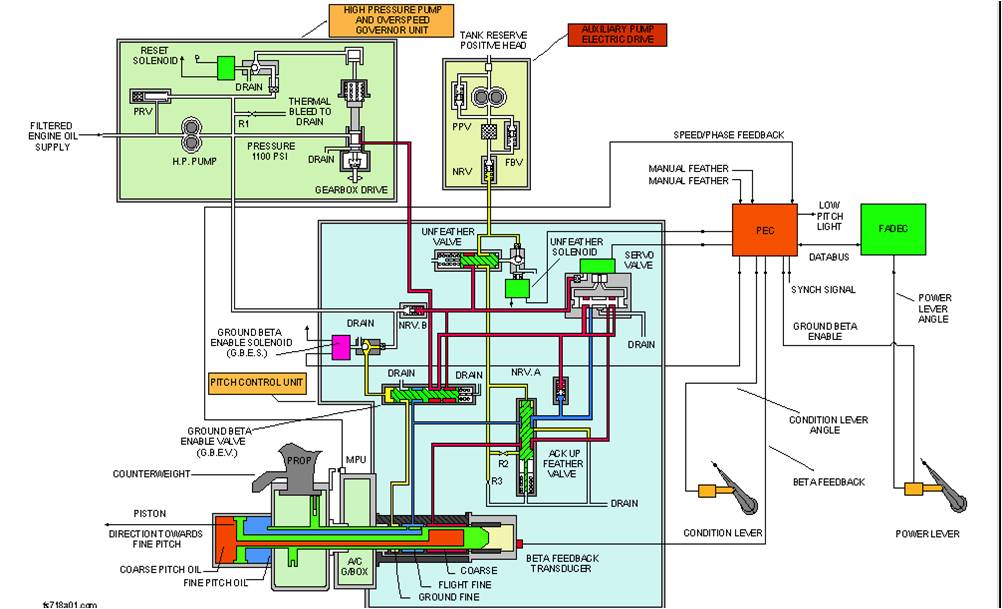

                              #29
                              Da må du ha en propell ala Dash 8/Q-400 (litt overkill)
