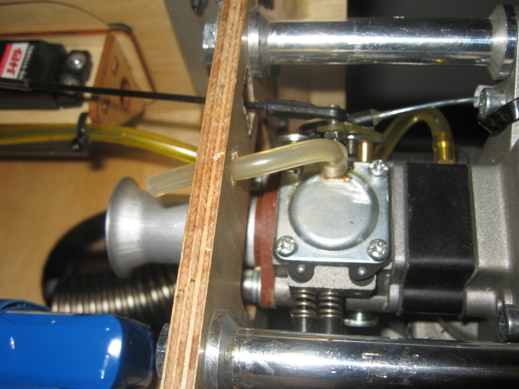

        Dette flyet har bare stått på hylla etter is-stripa vår takket for seg. Men nå er sommerstripa god nok for større fly så nå har jeg forberedt denne fixen for å flytte trykkreferansen (eller hva dere kaller det) som Karl H. tipset om. For den trakten jeg satte inn funket kun på bakken. Oppe i lufta var det like dårlig som før.
        Legger ved et bilde. Er det sånn det skal være, er har jeg gjort noe rart?
          #34 Unapproved
          Du bør ha den et godt stykke inn i kroppen. 20-50cm
            #35
            Da skal jeg finne en lengre slange. Takk for tips Anders.
