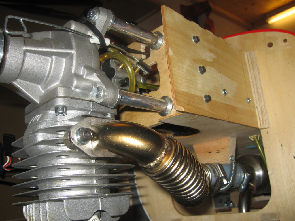

Motoren har sittet i en SD Yak tidligere. Med samme stand offs og samme cannister. Kun header er ny. Jeg la merke til den hadde lekket litt i eksosflensen. Det var litt grisete rundt der etter to flighter. Men jeg tror ikke det er problemet.

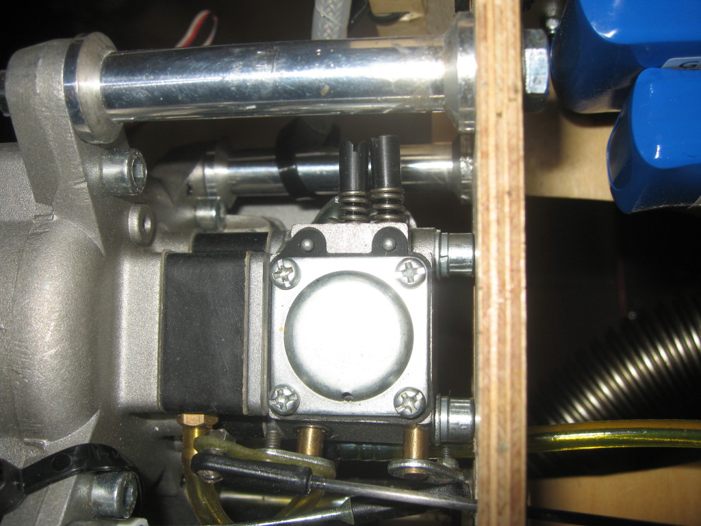

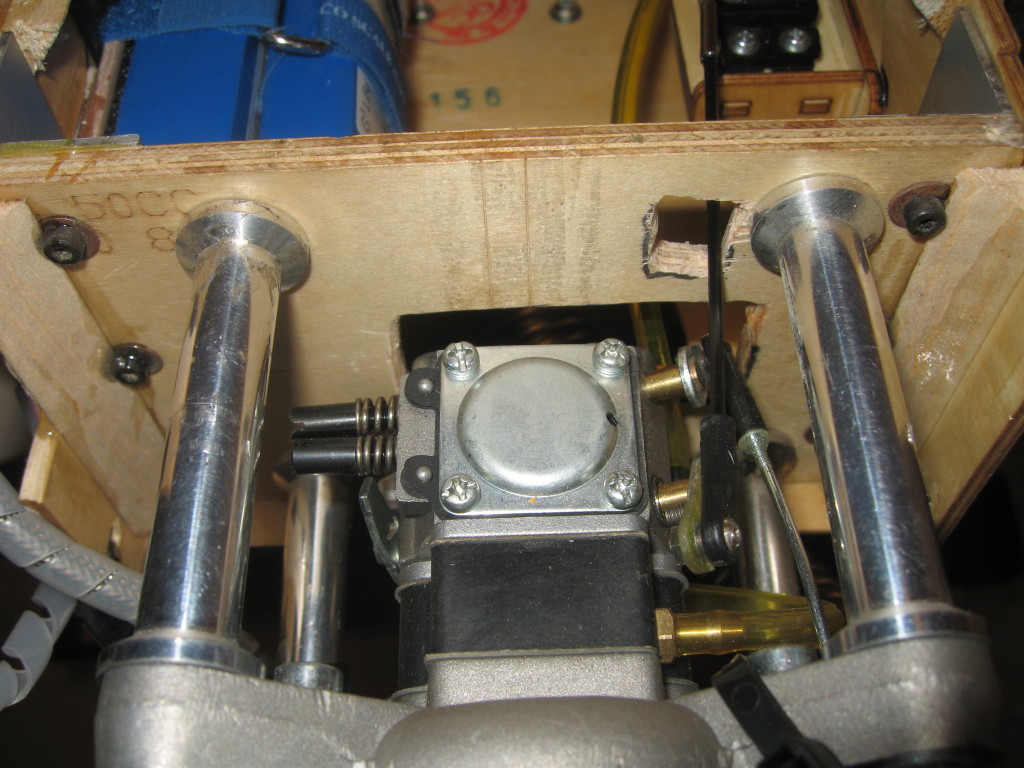

Jeg lurer på om det er luft tilførselen som er for dårlig. Gasseren sitter veldig nær brannveggen og åpningen er liten. Skulle kanskje åpningen vært like stor som markeringen i bilde #2 der? Er det det som er hele cluet? Ellers er det og en stor åpning til dette "rommet" i underkant, som vist i bilde #4.

For de som tror jeg fløy med choke spjeld som vist i bilde #2 så gjorde jeg ikke det
