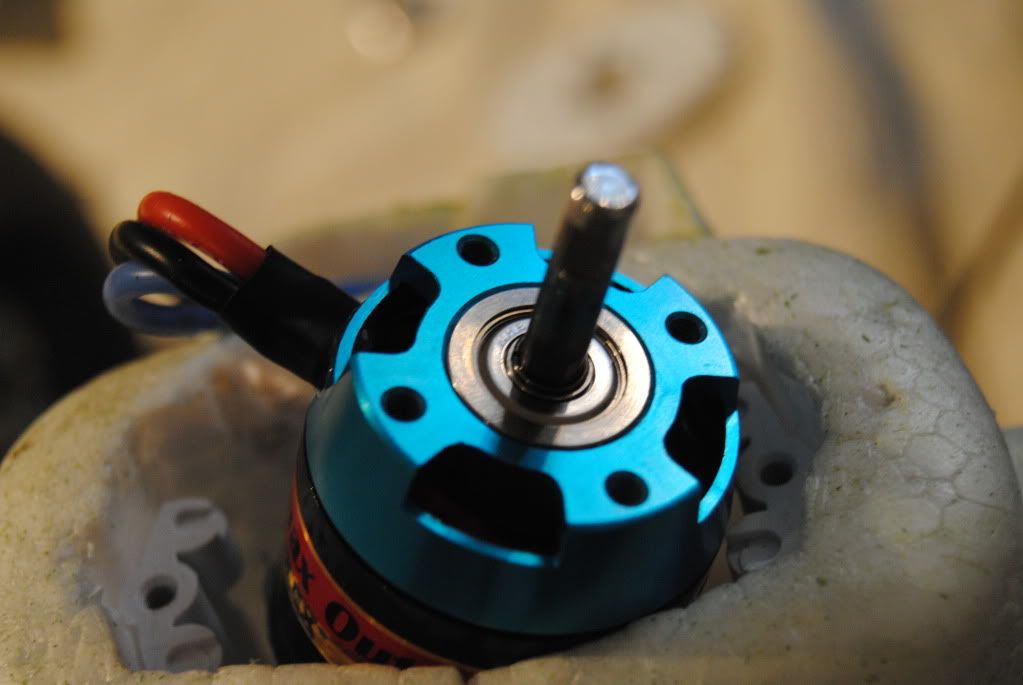

I "kanten" på luftinntaket i motoren vil du finne en liten sort liten umbracoskrue, den holder akslingen på plass. På noen motorer er det to skruer som sitter i motsatt luftinntak. Du trenger en GOD umbraconøkket for å løsne disse skruene. NB! ikke prøv uten det, da blir skruene "runde" og du får de aldri ut.
Har kjøpt for liten aksling. Er bare noen hårstrå for lite. Må bestille ny aksling
Du har antakelig en motor med tomme dimensjoner 3,17mm motor aksel. Den akselen du har kjøpt er antakelig 3mm.

Jeg prøve å ungå motorer med tomme dimensjoner da 3mm akslinger av topp kvalitet er enkelt å få tak i tilnærmet gratis.
Du finner 2 stk i gamle 5 1/4" CD-rom / DVD spillere så har du en gammel PC så har du reserve akslinger.
