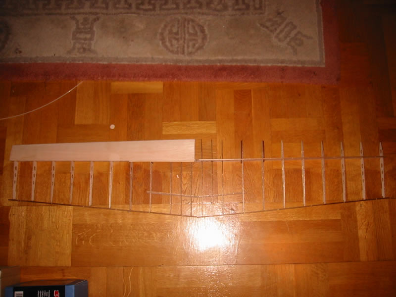

                      Nå har jeg tatt fra hverandre, satt sammen, tatt fra hverandre og satt sammen vingen, men ikke faen om den blir som på tegningen. Alt passer 100% sammen, og alle de riktige elementene er brukt, men den blir annerledes enn på tegningen. Noen forslag? Det som er forskjellig er at ribbene står litt skjevt (alle sammen) men vingen er ikke vridd. Den bakre delen er skrå, mens den fremre er noe rettere. På tegningen er den skrå foran og rett bak (mot balanse rorene). Dette er klin kokkos umulig å få til...

                          Da har du gjort noe feil, det tror jeg du kan være rimlig sikker på.
                          Skal ikke gi meg ut for og være noen rå racer på bygging. Men er ett must og "prefabrikere" vingen på tegningen før du i det hele tatt tenker på og lime noe som helst. Og sjekk oppat og oppatat at du har riktige deler til den vingehalvdelen du jobber med.
                          Er trailing edge (bakkant av vingen) rett som du sier så SKAL vingeribbene stå 90 gr på denne altså bakkant av vingen... vinkelen får du på forkantlista.
                          Se første bildet i denne topicen
                          Dette bildet illustrerer greit selv om dette vel er balanserorsbiten på en bakving av Affas gedigne Katana

                            Nå er det kun en halv vinge på tegningen. Delene til de to vingehalvpartene er indentiske. De har samme nr, og er dobbelt opp. Alt er likt slik at det ikke går å ta feil. Jeg bygger ALLTID oppå tegningen. Alt går greit. Man legger ut ribbene, bakre festepunkter, midtre (70% frem) og fremre. Men når man setter dette sammen, DA blir det feil i forhold til tegningen. Ser nå at det er litt skår foran på vingen, men mesteparten bak. Legger ved bilder... Trenger seriøst hjelp!!!!
