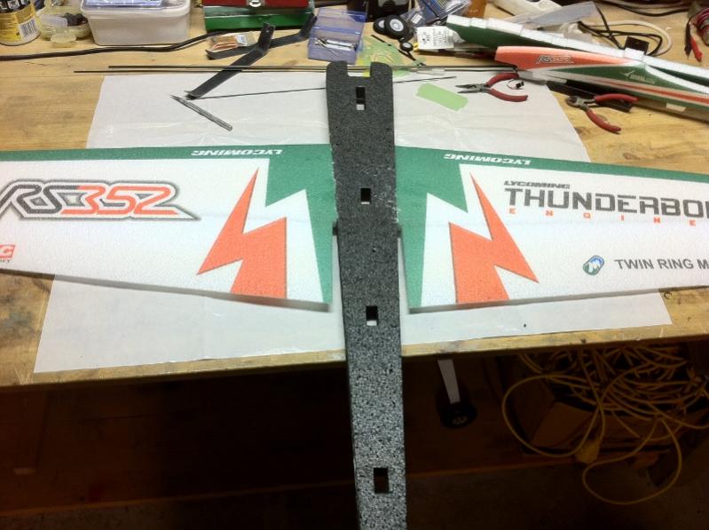

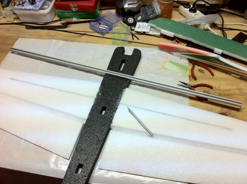

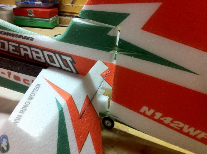

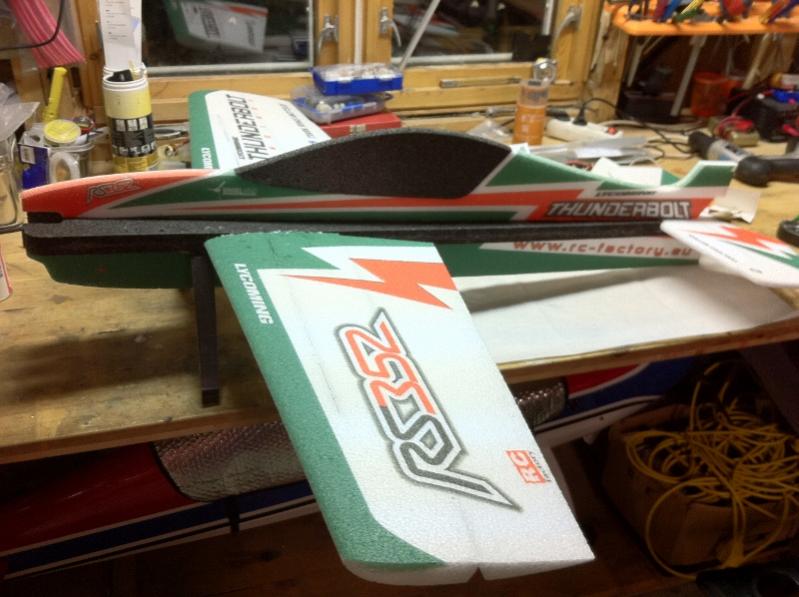

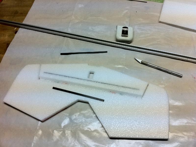

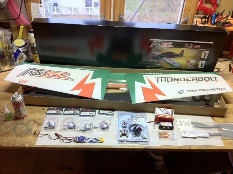

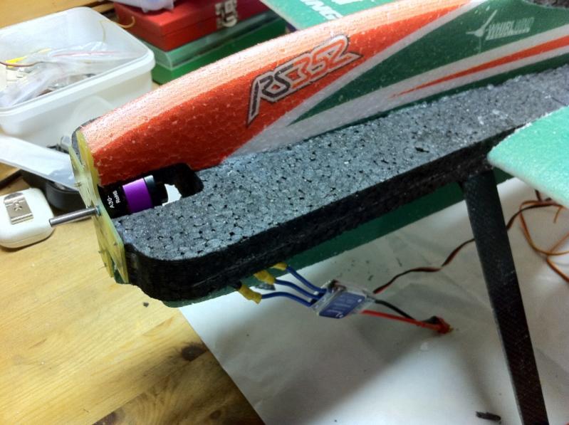

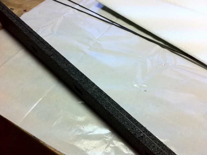

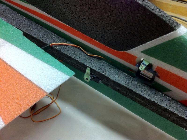

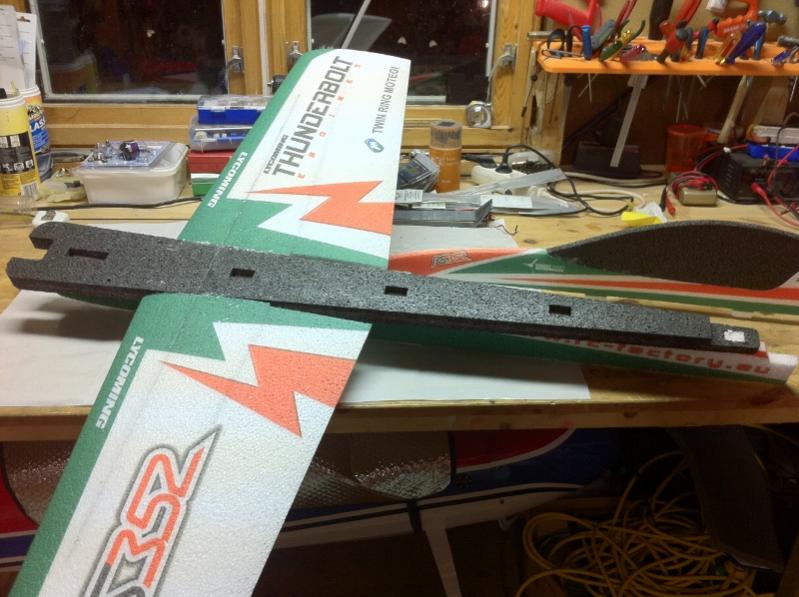

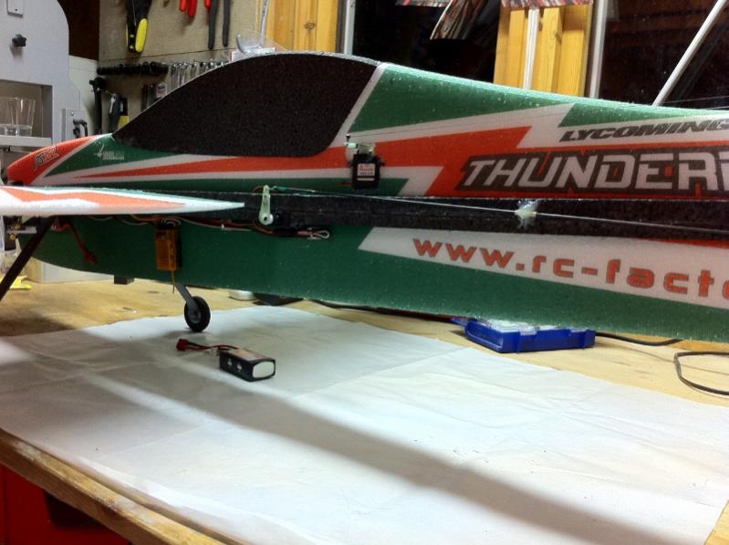

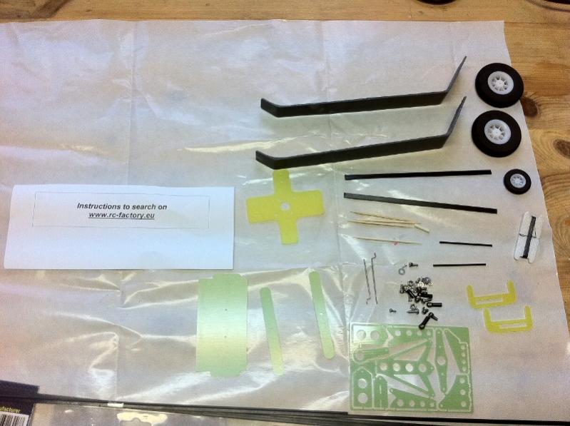

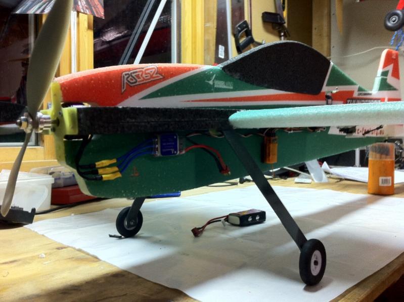

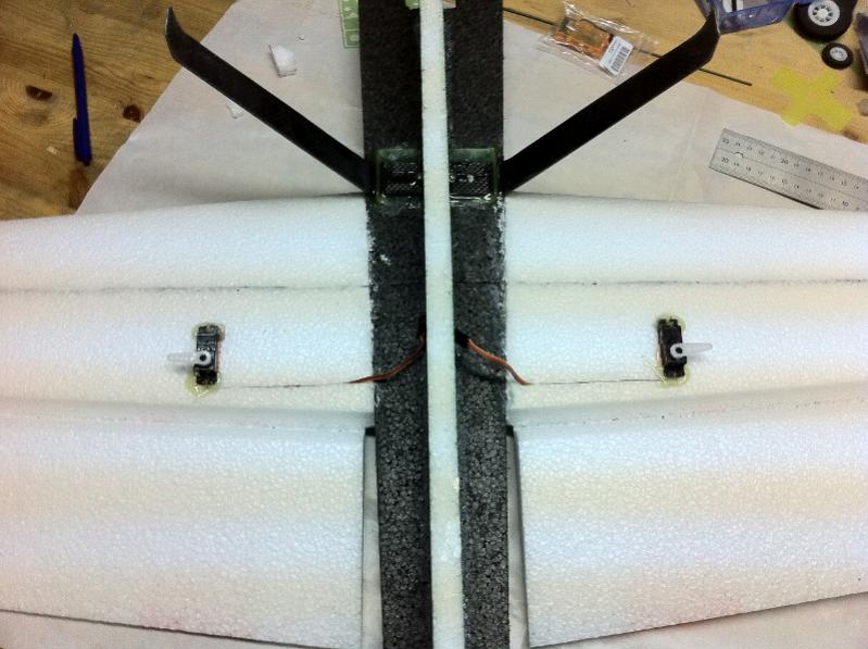

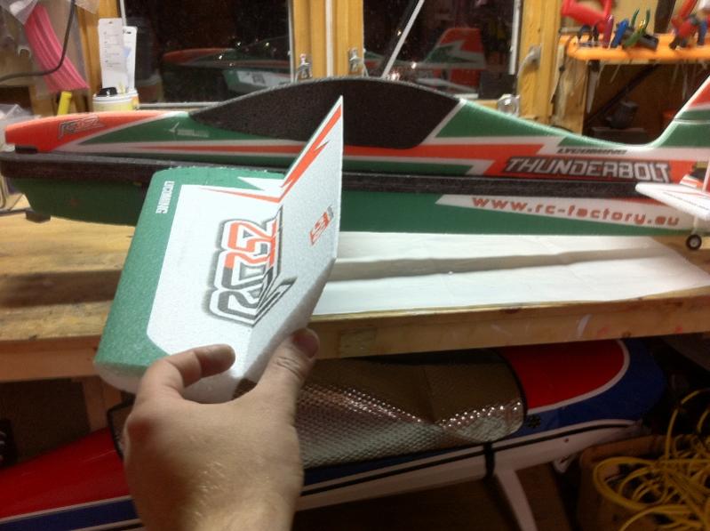

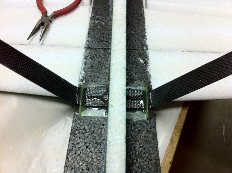

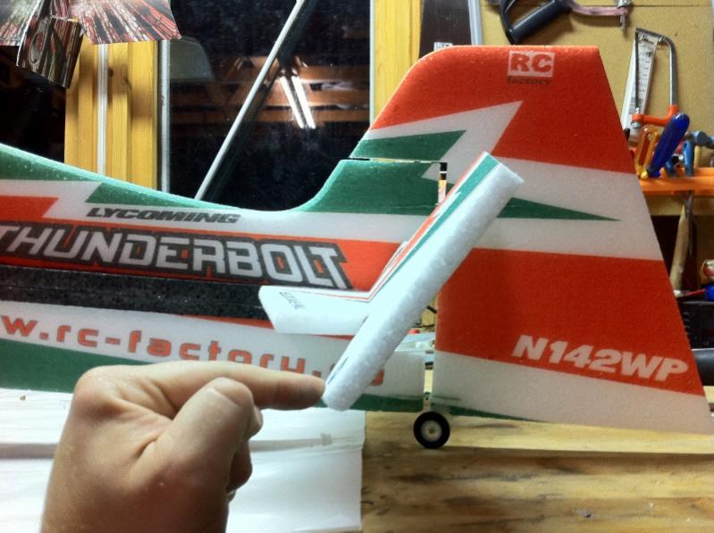

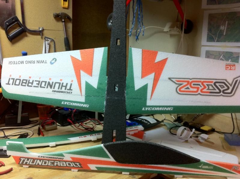

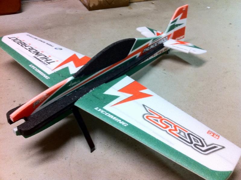

    Her følger en liten bildeserie fra byggeprosessen. Flyet ble bygget på to kvelder. Manualen ligger lett tilgjengelig på siden til RC-Factory .
    Hardware som fulgte med var også av bra kvalitet.

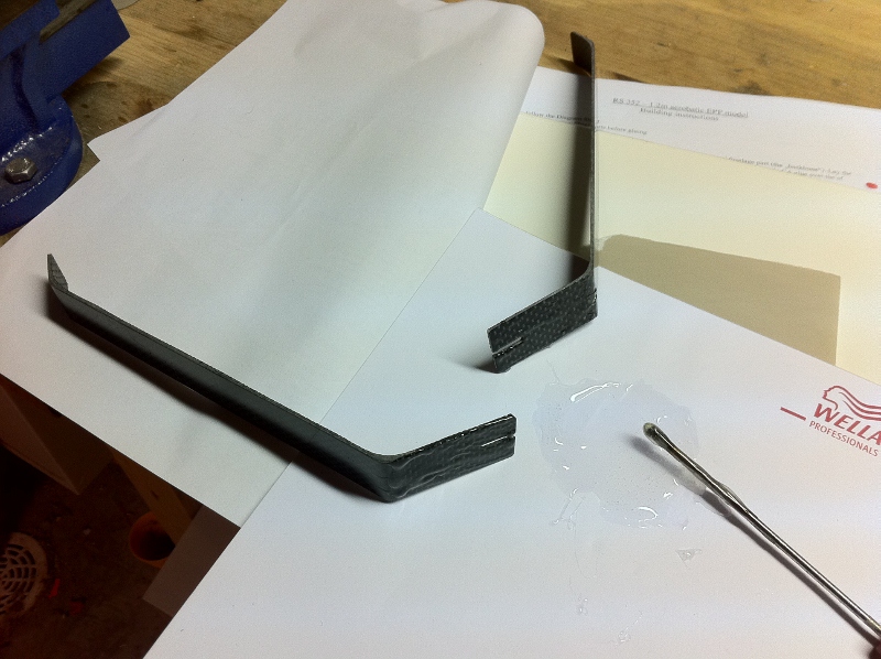

    Skulle jeg gi et lite minus blir det på litt svake ball-links til balanseror og at understellsinnfesting bør forsterkes med litt epoxy. To relativt greie ting å utbedre.
    Hardware ble valgt ut fra å få et lett oppsett:
    Hacker A30-28s (40amp på 12x3.8 apc, 34amp på 11x4.7 apc, under 30amp på 11x3.8 apc)
    Arrowind 30amp ESC
    Arrowind 16grams servoer
    1100mah 3s
    KLIKK på bildene for mere informasjon.
Name:	begynner å ta form (800x598).jpg
ID:	630035Click image for larger version
Name:	epoxy forsterkning nødvendig (800x598).jpg
ID:	630040Click image for larger version
Name:	haker a30-28s på plass (800x598).jpg
ID:	630047Click image for larger version
Name:	prøvemontering (800x598).jpg
ID:	630048Click image for larger version
Name:	servoinnfesting (800x598).jpg
ID:	630049Click image for larger version
Name:	servoinnfesting og understellsmod (800x598).jpg
ID:	630050Click image for larger version
Name:	slisse inn carbon i stab (800x598).jpg
ID:	630051Click image for larger version
Name:	slisse inn karbon med skarp kniv (800x598).jpg
ID:	630052Click image for larger version
Name:	vingene monteres først (800x598).jpg
ID:	630053Click image for larger version
Name:	vinger på plass (800x598).jpg
ID:	630054Click image for larger version
Name:	epoxy mod på understell (800x598).jpg
ID:	630041Click image for larger version
Name:	ferdig montert elektronikk (800x598).jpg
ID:	630042Click image for larger version
Name:	ferdig skrog (800x598).jpg
ID:	630043Click image for larger version
Name:	Ferdig slisset kropp (800x598).jpg
ID:	630044Click image for larger version
Name:	God hardware og link til bruksanvisning (800x598).jpg
ID:	630045Click image for larger version
Name:	godt med utslag (800x598).jpg
ID:	630046Click image for larger version
Name:	bra opphensling bak (800x598).jpg
ID:	630036Click image for larger version
Name:	bra utslag (800x598).jpg
ID:	630037Click image for larger version
Name:	Deler på plass (800x598).jpg
ID:	630038Click image for larger version
Name:	elektronikk på plass (800x598).jpg
