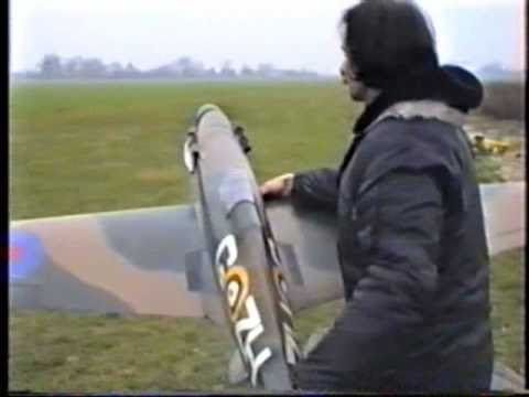

        Stopp 34 sek ut i denne og se på ballanseror, en klassisk feil.
        Han trekker høyderor ved for lav flyhastighet eller litt sidevind - flyet legger seg litt over- kompanserer med ballanseror og "nedroret" provoserer en stall- game over!
        Det er selvfølgelig ikke BARE det men mye av årsaken.
