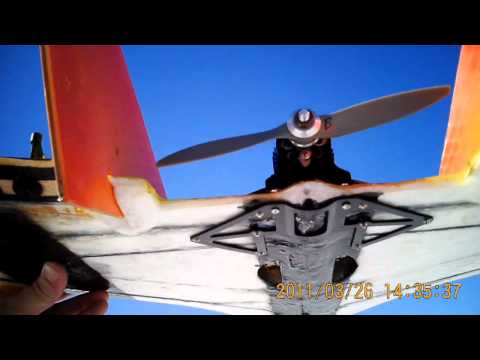

        Her er en video hvor jeg bruker rampa:
        Har senere funnet ut at det er like bra å droppe hele rampa, og bare holde modellen over hodet slik:
        Krok lager jeg av en vinge-skid hvor jeg filer et hakk for tauet:
        RC Groups - View Single Post - Stryker projects: Sleipner and Hägar

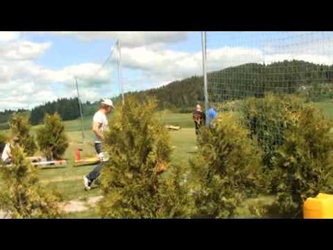

                  Det er egentlig ganske enkelt. Ta utgangspunkt i denne strikken. HobbyKing R/C Hobby Store : HobbyKing 8mm Silicon Rubber Bungee Hi-Start Cord
                  Den er 10 meter lang. For å få nok punch må du folde den dobbelt, slik at lengde uten strekk er 5 meter. Klessnora på 10 meter fester du i strikken med ei renneløkke eller lignende, og i den andre enden av snora lager du ei løkke som skal hektes på flyets krok. Det er viktig at det er strikken som er nærmest ankeret.
                  Ved launch kan du spenne strikken slik at flyet er ca 40 meter fra ankeret.
                  Se 10 minutter ut i denne videoen:
