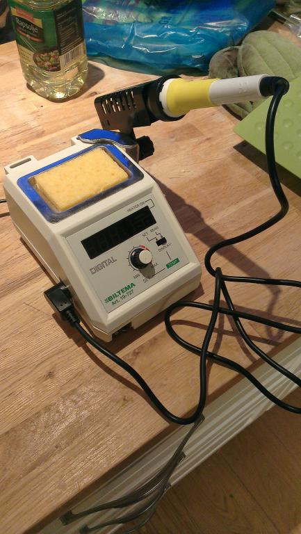

                  Kjøpte inn Biltema sin lodde stasjon, kr 829.-
                  Fikk testet den i helgen med lodding (reperasjon) av en platespiller da hunden (semi) hadde tygget i stykker phono leddingene og disse måtte klippes og loddes til igjen inne i spilleren.
                  Er litt skeptisk til nøyaktigheten på temperaturen da jeg måtte ha den nesten opp i området mot "hot" for å få god varme på spissen. Men tatt i betraktning pris, og førelsen med produketet syntes jeg dette er en fin stasjon med god lesning og helt grei å holde selve loddebolten osv.
