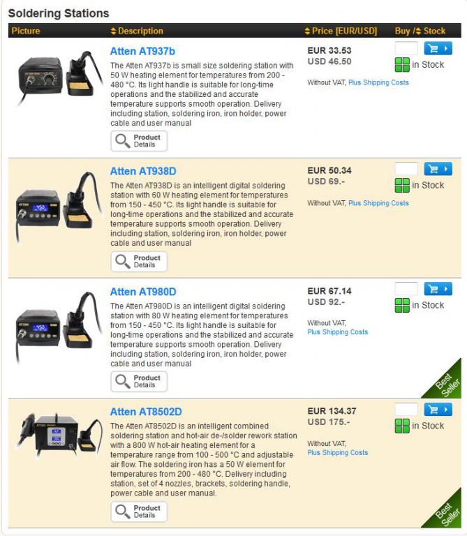

                Biltema og Kjell sine loddestasjoner funker utmerket de, men en utfordring med disse er at spiss utvalget er meget begrenset.
                Skal du handle en brukbar loddestasjon til hobbybruk anbefaler jeg dere å se på modellene til Atten (en Kina produsent som produserer for et titalls andre leverandører som brander under sitt navn)
                Jeg bruker en tysk leverandør - Batronix - som leverer billig og raskt (http://www.batronix.com/shop/solderi..._stations.html)
                Du finner sikkert modellene på eBay (http://www.ebay.com/sch/i.html?_trks...at=0&_from=R40) til lavere priser men da uten garanti og en 3-4 ukers levering...

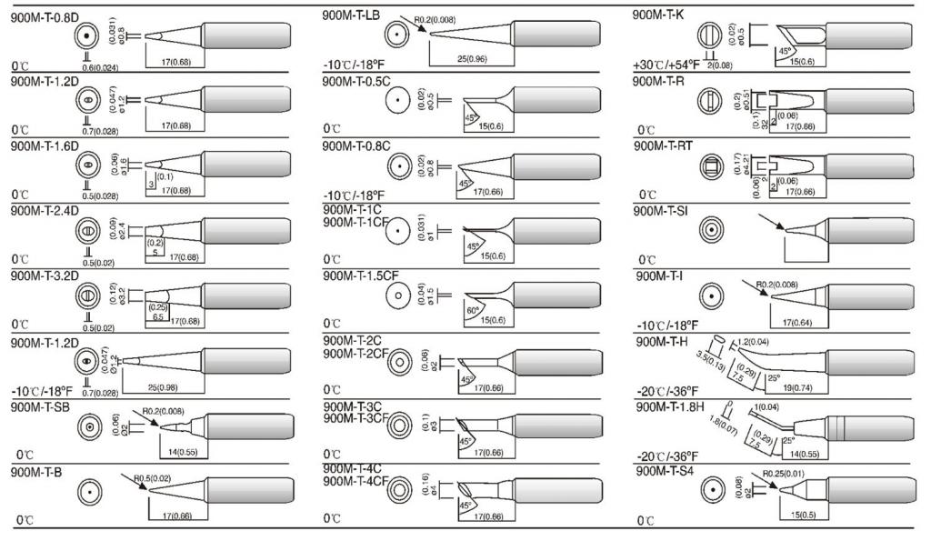

                Fordelen med Atten er at det finnes et enormt utvalg med spisser til alt du kan tenke deg og prisen er helt OK også.
