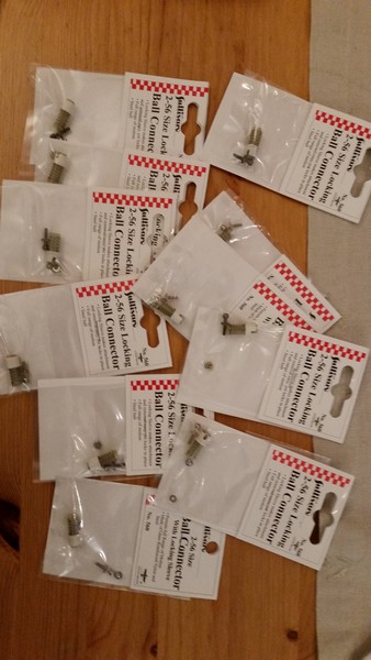

Er det noen som har noe tips til hvordan få til en slags hurtigkobling på stagene til retract-servoen, uten at man ugjør lengden på linken osv.?
