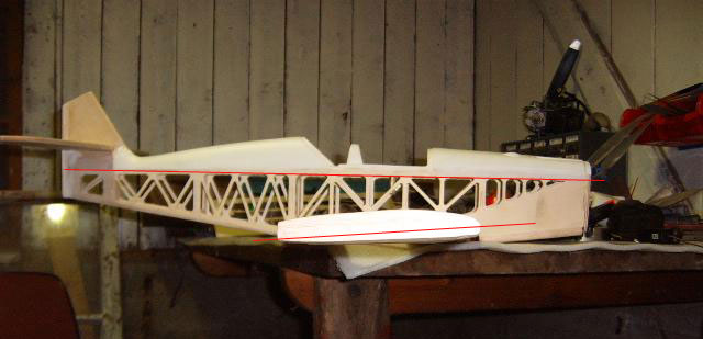

                tok ett bilde av flyet. har satt vingen på plass der den naturlig passer uten å forandre på noe enda. jeg synes det er litt høy vinkel men det er mulig jeg tar feil. staben er i null i forhold til den linja som dannes mellom plasten og treet

                  ...tja...jeg hadde prøvd den slik foreløpig. Kanskje noen andre med dog-fightere der ute har noen synspunkter...
                  Det er jo kordelinja som relativ for monteringsvinkelen? (til jeg kommer på et bedre ord) ...så det ser vel ikke så rivgalt ut...1-2 grader?

                    greit da prøver jeg den sånn. da er det bare å lime fast festet i bakkant.
                    takker for hjelpen
