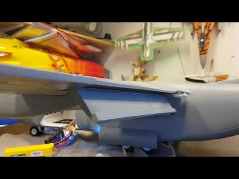

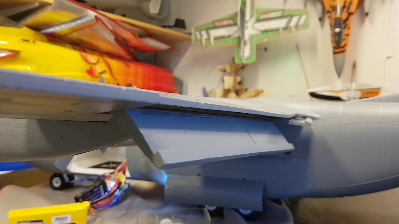

                    Da har jeg fått startet opp litt oppsett av denne modellen. Det meste fungerer bra men litt mekanisk justeringer må til, spesielt på flapsene. Det ene rorhornet på den indre flapsen var ødelagt og måtte erstattes, De ytre flapsene har elendige servoer og gir forskjellige utslag på senter posisjonen til trepunktsbryteren avhengig av fra hvilken side den vippes fra. De har også ingen holdekraft i forhold til de andre så de må byttes ut.
                    • Lars N
                      • Apr 2002
                      • 2896
                      Da er servoene byttet ut og det hjalp mye, den ene servoene måtte reverseres. Siden jeg ikke hadde en slik servo reverserer liggende tok jeg også gjorde det på gamle metoden og byttet om på kablene på motor og potmeter inne i servoen.
                      Etter litt testing og forsøk med nye linker endte jeg opp med å lage et nytt rorhorn for å få en bedre geometri for styring av fowlerflapsene. Perfekt er den ikke, men synes det fungerer vesentlig bedre enn det originale
