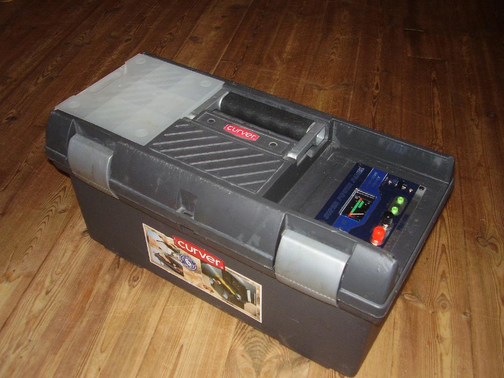

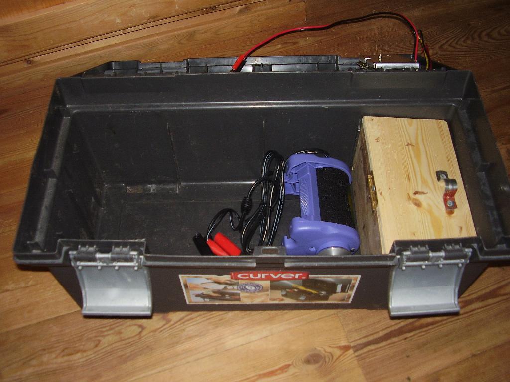

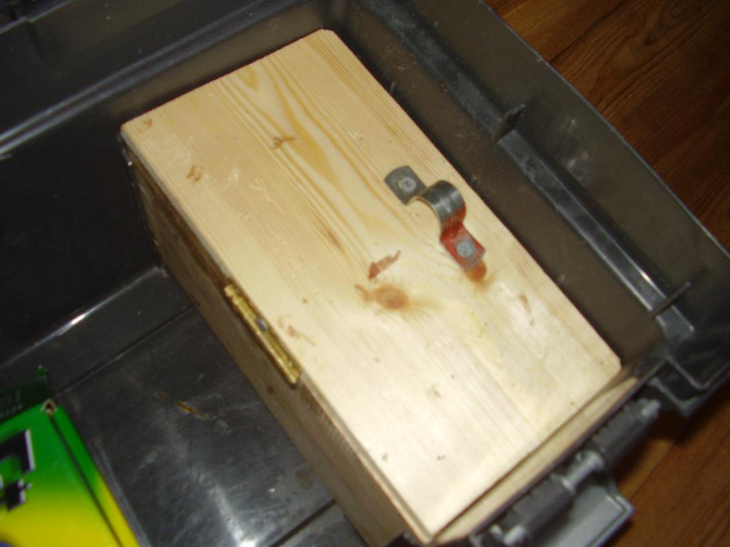

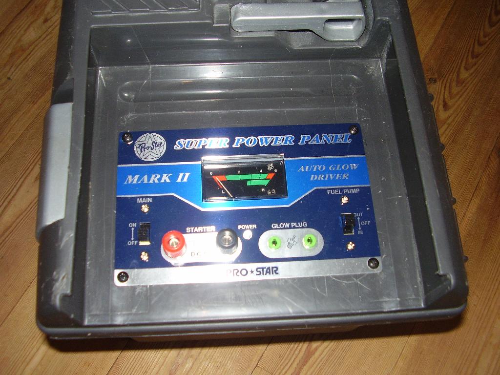

                Angående fieldbox, kan du jo lage deg en selv. Kjøpe en billig verktøykasse hos Clas Ohlson, og bygge og innrede etter hvordan du vil ha det. Legger ved bilder av min løsning, med selvbygd batteri-rom.

                  Ja så fin ut den .. Men er det ikke kjekt og ha ett stativ til å flyet over kassa .?

                    Joa, kjekt å ha det. Driver å utformer noen nå, som jeg skal prøve å få plassert på kassa. Kommer med bilder når de er ferdige
