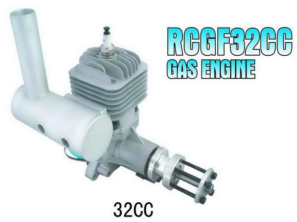

Til denne modellen, som du sannsynligvis kommer til å fly "skala" med, ville jeg valgt en billig, kinamotor med lav vekt.
Elefun har en fin liten motor her, til en rimelig penge:
RCGF 32CC Bensinmotor med CM6 plugg
Jeg vet ikke vekten på flyet ditt, men denne burde funke greit til vanlig type akro i denne sizen.
Husk lavere vekt = mindre vingebelastning, derav mye enklere å holde maskinen i luften ved lave hastigheter, spesiellt landing.
Jeg mistenker at modellen du har kjøpt deg ikke er av det letteste slaget, så jeg ville gått for lettest mulig oppsett til en rimelig penge.

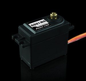

Jeg ville vurdert disse som sansynligvis er helt OK for jobben.
Power HD-6001MG Analog 7kg
