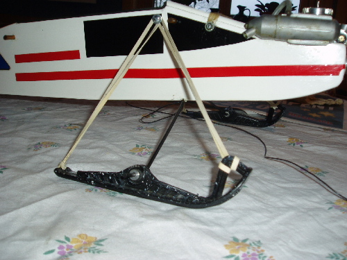

    Når jeg laget ski til mine fly har jeg gjort det på denne måten:
    Twin electric Sig LT-25 on homemade skis. When winter comes, many modelers pack their planes away and wait until spring. If you’re a glow flier, I can imagine why; starting an engine with numb fuel-soaked fingers can’t possibly be fun. But if you fly electric, what’s your excuse? If your plane needs wheels in the […]

            Når det gjelder bak tømmen hvis det er den fra bakkant og opp til kroppen du mener så bær den ikke være for sterk er min erfaring. den skal jo bare holde imot for strikken/fjæren forran. og hvis du får en uventet/hard landing så er det bedre at den ryker en at du river ut festet i kroppen. jeg har brukt tynn fiske sene den er mer en sterk nok også synes den ikke så godt

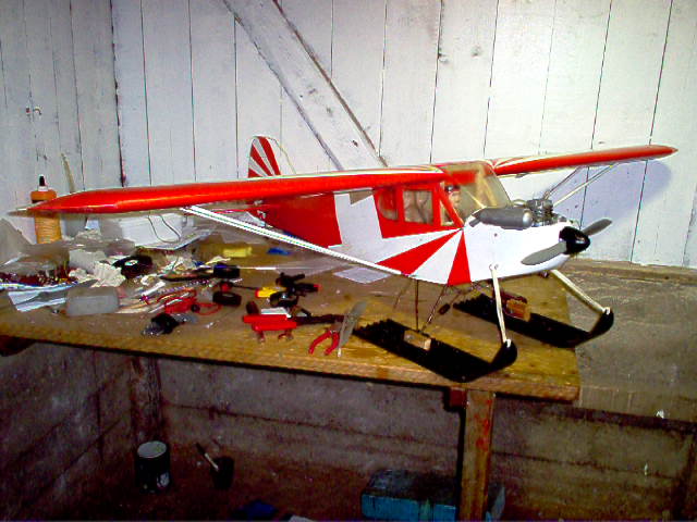

                  Jeg har flydd både med ski(norwegian modellers sine Jay Dee aluminiums ski, og ready med flottører. Begge deler går utmerket på løs eller pakket sne.
                  Hvis det er aluminiums skiene du har er det torsjonsfjerer på disse som holder de i posisjon. Jeg monterte mine ski med litt vinkel opover for at ikke tuppen skulle grave seg ned ved letting og landing. Dette gikk helt utmerket!

                    Sånn har jeg gjord det på cubŽn. kanskje ikke det peneste men fungerer utmerket.

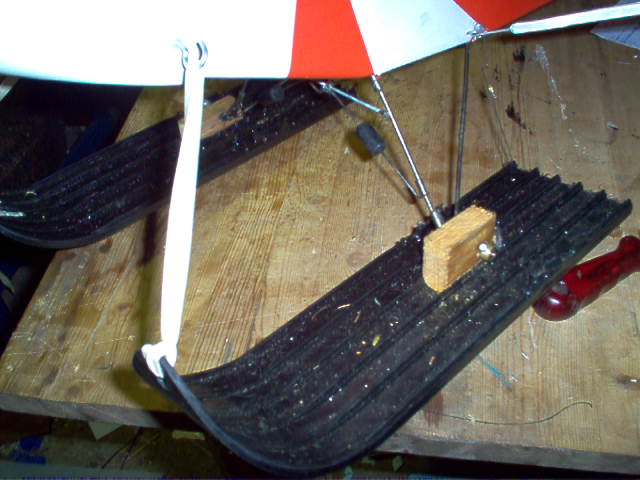

                      Ski til liten trainer
                      Kjøpte meg en liten trainer (v.s. 118 cm) med en SC 12 motor. Modellen var utstyrt med hjul, så når snøen kom trengte jeg ski. Jeg skrudde av skiene til en liten leke-snøscooter (9 åringen som eide leken ble ikke veldig glad !!!), og med litt modifisering passet de rett inn på hjulakslingene. Festet både bakski og tupp i strikk slik at skiene er stabile i lufta og tåler dårlige landinger. Fordelen er at de er smale og dermed ikke gir mye luftmotstand, samt at de er lette (veier akkkurat det samme som hjulene (15 gram pr. stk), og dermed ikke forringer flyegenskapene. Bruker de bare til landing, og det fungerer iallefall såpass at flyet ikke tipper rundt i snøen. Startene skjer ved utkasting av flyet.
