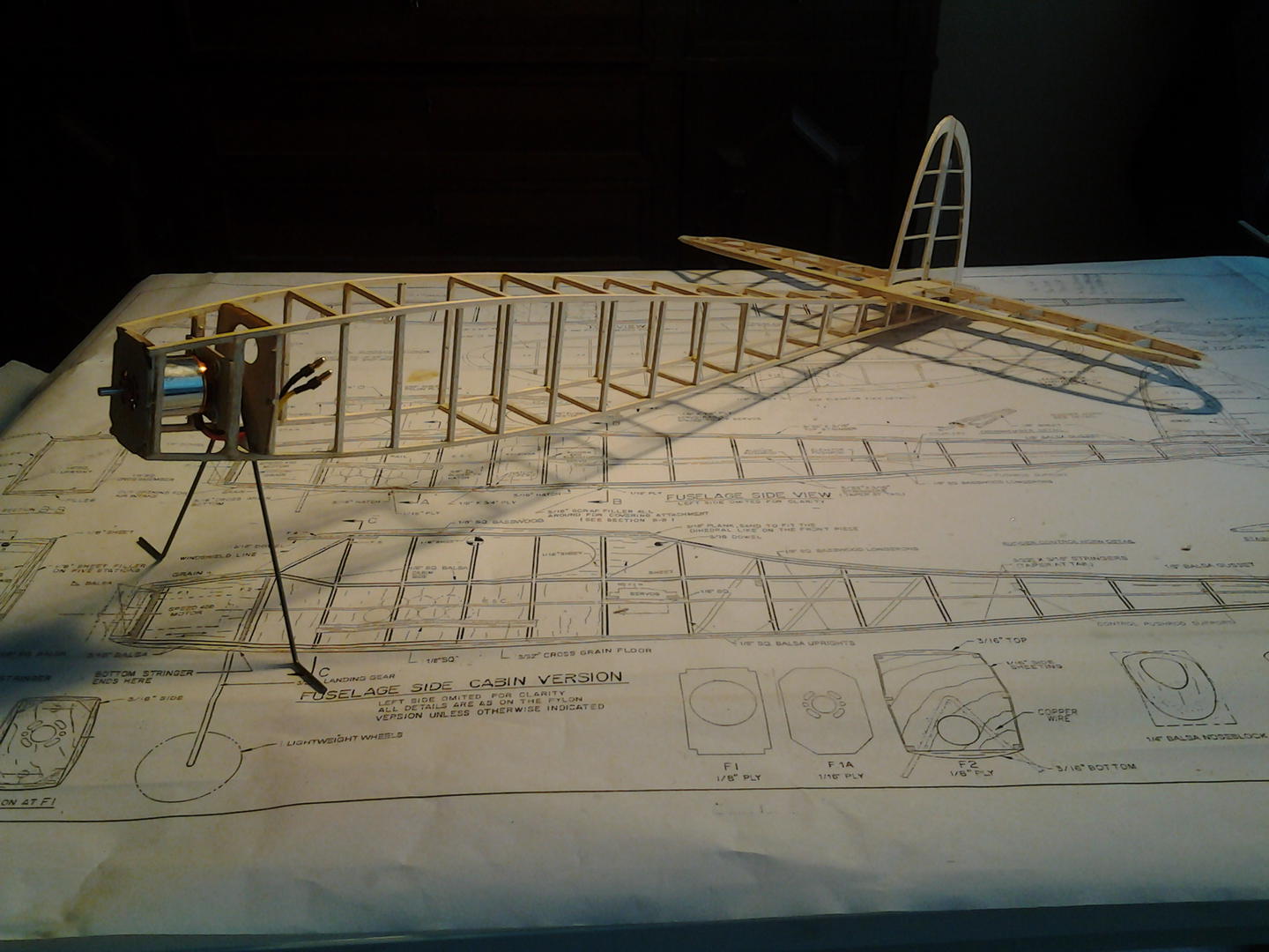

    Bygger en Playboy Jr. Fra Spirit of Yesteryear. Ikke akkurat noe hurtigsett, men en klassisk konstruksjon i furu, finer og balsa. Konstruert for 08 og friflukt i 1940. Playboy er kjent for å fly meget godt, og kan fly lenge på termikk. Jeg setter inn en 950 Kv motor, og styring på høyde og sideror. Vingen kan bygges både som V-form eller dobbelt V-form. Den kan bygges som Cabinmodell også. Jeg bygger den originale Pylonmodellen, med dobbelt V vinger. Artig prosjekt i mørke høstkvelder.

    Skikkelig klassiker. Hyggelig å se at det er folk som fremdeles bygger FF-modeller. Jeg har i mange år vært medlem i Svenska Modellflygares Oldtimer Selskap, SMOS. Der holdes det et stort FF-stevne i Skåne i begynnelsen av august hvert år. Der går det i strikkdrevne-, seil- og frittflygende motormodeller(diesel). Men det kjenner du vel til? Jeg besøker stevnet hvert år, i år med Sigurd Isacsons Nordanvind fra 1945 som jeg bygde i vinter fra originaltegninger. Fint miljø, anbefales!
      Blir ikke furu tungt da? Trodde det var balsa og finèr som var eneste mulighet.

        Vill gjetting, men balsa var vel ikke lett til gjengelig "i gamle dager" i motsetning til furu som tross alt fantes overalt.

          Høres rimelig ut. En annen ting er jo at når man bygger en "åpen" struktur som uansett må trekkes, kan man vel gå noe ned i dimensjon for å utnytte materialstyrken maksimalt. Dvs. bruke slankere lister/pinner i furu sammenlignet med balsa. Men det er sikkert greit å unngå alt for mye kvist i treverket

            Gamle EEO sett hadde furulister og mye annet tungt materiale i sine byggesett. Man bygde jo for at de skulle vare

              Reglene i SMOS er at modellene skal bygges i originalmaterialer så langt det går. Isacson bygde i furu fordi tilførsel av balsa var stoppet pga krigen. Balsa var tilgjengelig i siste halvdel av 30-tallet, jeg har selv sett byggesett fra den tiden.
              En furumodell er ikke så tung, dimensjonene er slankere enn med balsa. Kvister er ikke noe problem da spesiell furu brukes. Jeg kjøpte furulister og 1 mm 3-lags x-finer fra en større leverandør her i landet. No big deal!
              Mer arbeid med furu enn med balsa, det forstår man når det skal sages ut over 30 ribber for vinger og ror med løvsag.

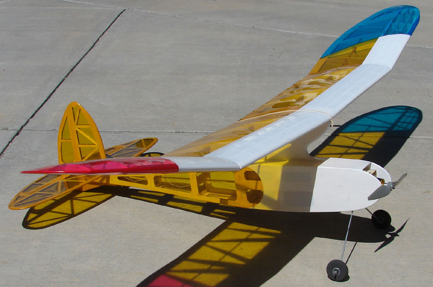

                    Kan jo nevne at det er mulig å få modeller i klassisk stil, men laget med dagens laserskjærings teknologi. Har selv en Bogie 72 fra Mountain Models (ikke den på bildet), fantastisk model, både å bygge og fly.

                          Fin modell på bildet, Kyrre. En skikkelig vintage. Flott bygget! Hvilken modell er det?

                              Som sagt/skrevet, det er en Bogie 72 fra Mountain Models (72 er vingespenn i tommer), og det er ikke min som er avbildet, men her er et klipp av min, samt produsentens egen som er noe bedre filmet. Den finnes forresten i en mindre variant også med vingespenn rett under en meter. Og det er ingenting som blir herpa med elektro motor, dummeste jeg har lest på lenge.
