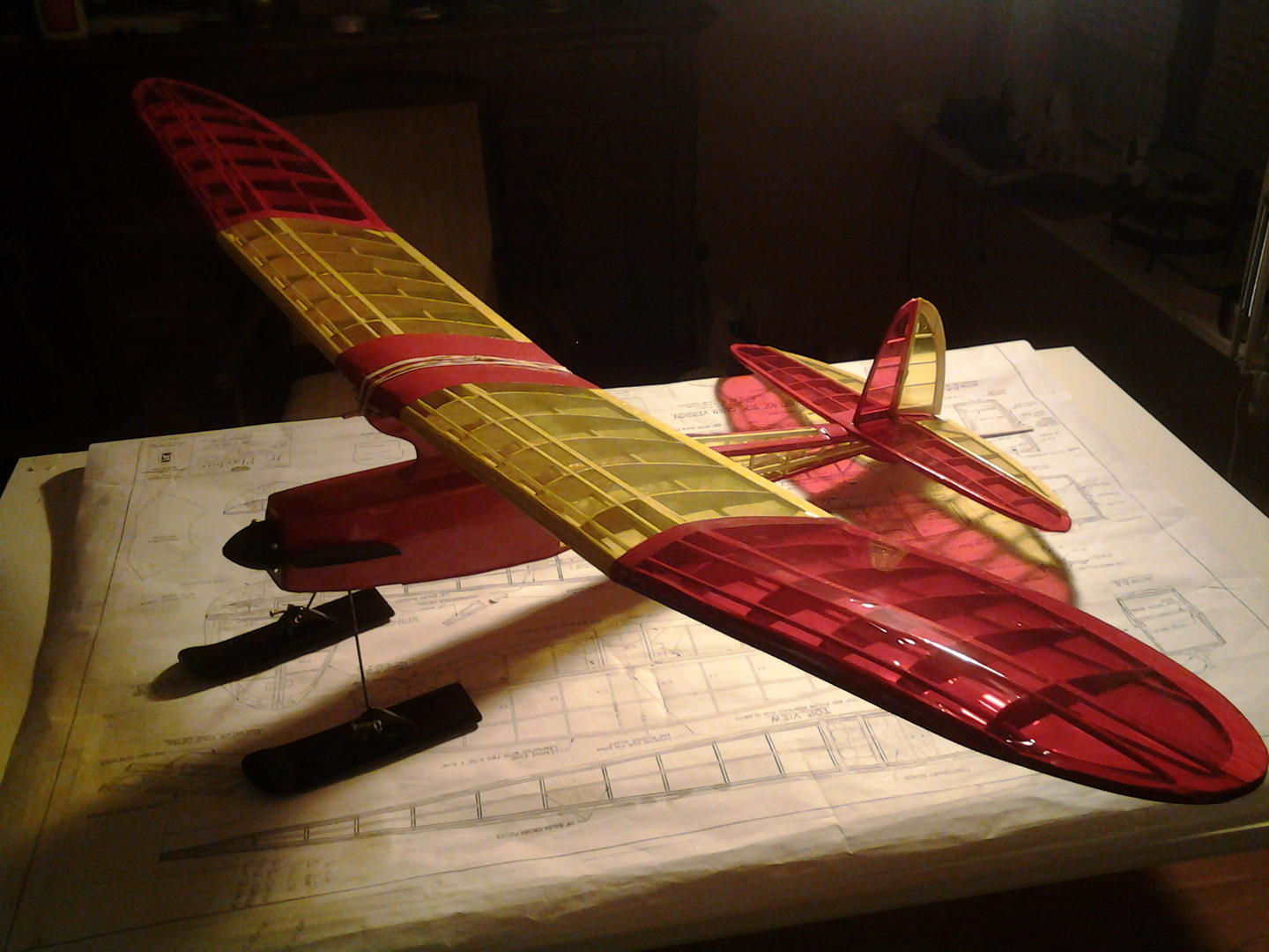

            Jeg flyr på friarealet på Bogstad. Nå begynner kroppen på Playboy å ta form, etter mye pussing. Alltid kult å begynne på vingene, fint å jobbe med balsa og Bassvood. Denne modellen er bygget opp av finer, Basswood, litt furu, og mest Balsa.

                      Hadde jeg bygget denne etter tegning, hadde jeg nok forenklet den litt. Dette er ikke noe hurtigsett, og det er mange små balsadeler. Må tilpasse en del også, da tegning og deler ikke alltid stemmer helt. Men tålmodighet er en dyd, og det er greit å ha noe å pusle med i disse mørke kvelder. Må være forsiktig med temperaturen da jeg skal trekke. Spesielt halen ser ut som den kan slå seg.

                              Den ble ganske kul, selv med moderne trekk. Pusten tåler ikke Dope så godt. Men neste prosjekt, kan det kanskje gå fint med Solartex, som ser mer ut som klassisk trekk.
                              Motor 950 Kv Turnigy. ESC 30A Multiplex. 2 9g metallgear servoer. Batteri: Hyperion 3c 1100. Får se om det blir en jomfrutur i romjulen.

                                Flott arbeid! Hva er modellen trukket med? Solarfilm?
