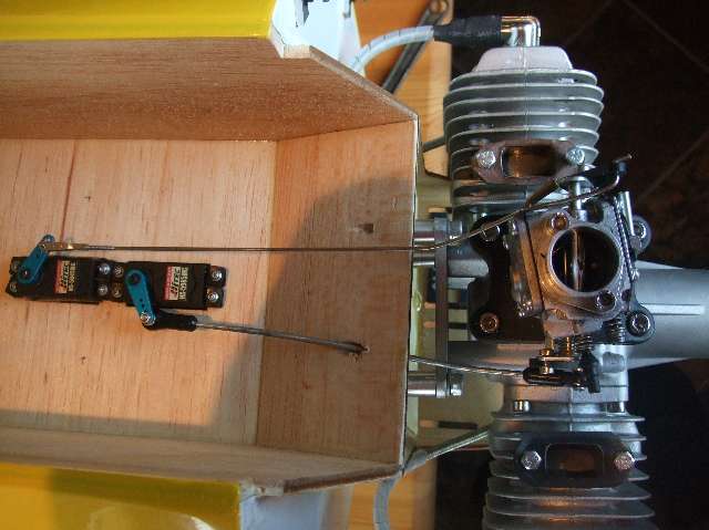

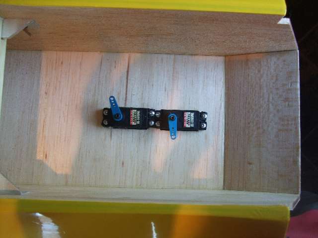

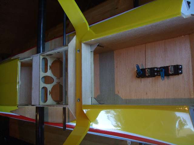

        Måtte selvsagt på arbeid sist uke så de blei ikkje byggestart før i går. Har limt alle rorhengsler og stab, har også fått montert i alle servoer med servoarmer og linker til alle ror. Tar bilder av alt til slutt da eg monterer de som må monteres for så og ta cg og en total vurdering med tanke på vekt i forhold til plasering av powerboks/batteri og evt montering av røyk. Skulle ønske compositt fly levrandørene kunne ta etter med tanke på alt som er gjort fra levrandør på dette kitte for og gjøre de til en enkel monteringsjobb. Rekner med de gjerne blir liten stans i bygginga for og fly litt i dette fine veret me har her før regnet begynner igjen.

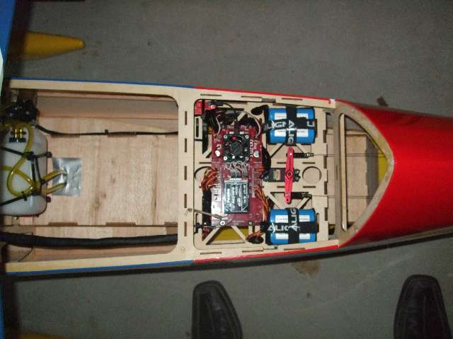

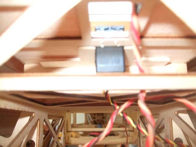

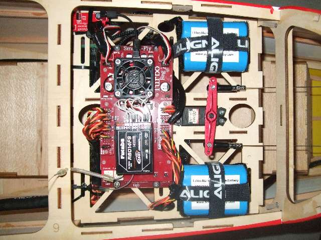

            litt bilder til

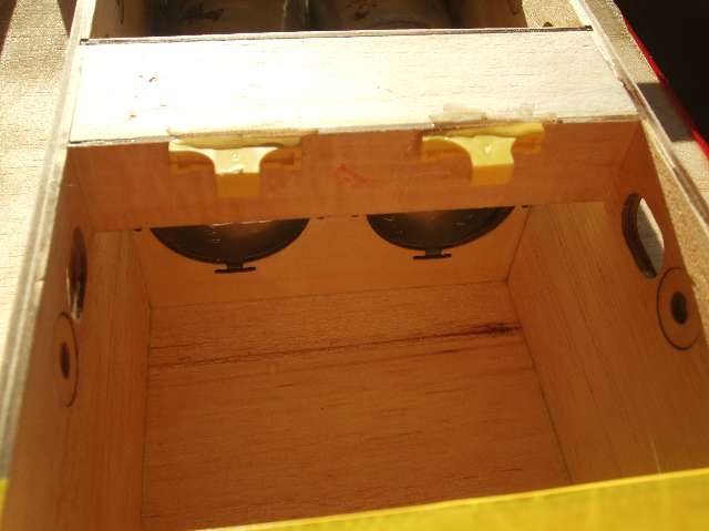

            Med og kjøre strøm fra powerbrett til tenning så slipper eg unna eit tennings batteri i nasen på flyet.
            Har derfor bare 2 stk A123 2200 mah batterier på brettet til haleservo, slapp og lime inn plata som føller med for batteri 5" bak i turtel dekket.
            I lag med dette og ingen spinner så endet eg ut med perfekt cg.

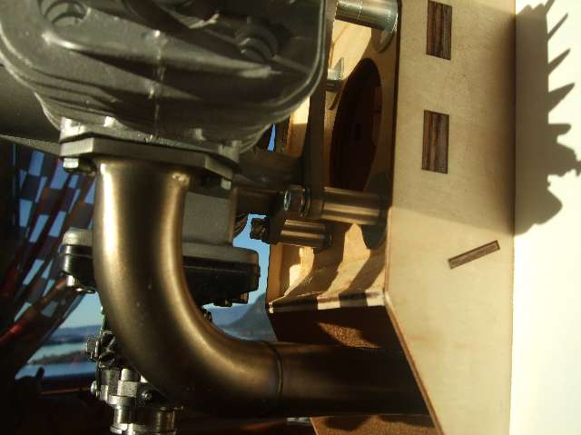

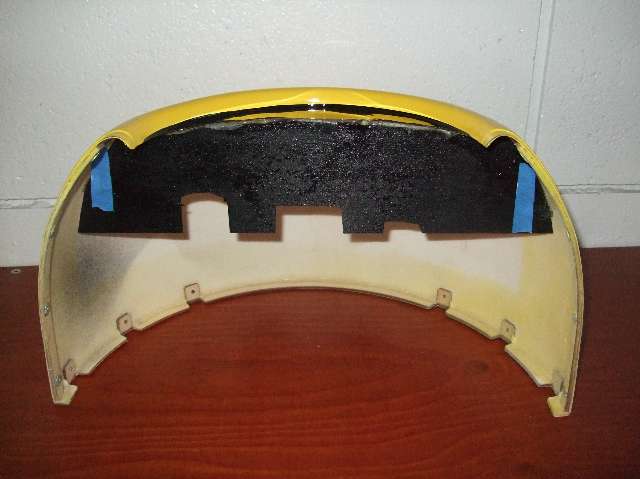

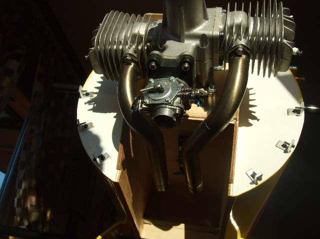

              Har montert litt baffling og da motorer liker sånt.
              Er ein DZY 100 motor, bedre kjent som DL 100.
              Rein DA 100 kopi med fansyer tenning som piper når den er armert, drog 20 kg statisk etter 7 liter bensin og da er jo de en 20 liter til som skal gjennom den før den er heilt innkjørt.Beste statisk tall eg har funne på DA 100 hjå flying giants er 22 kg, og der kan denne også komme med 20 liter til igjennom seg.

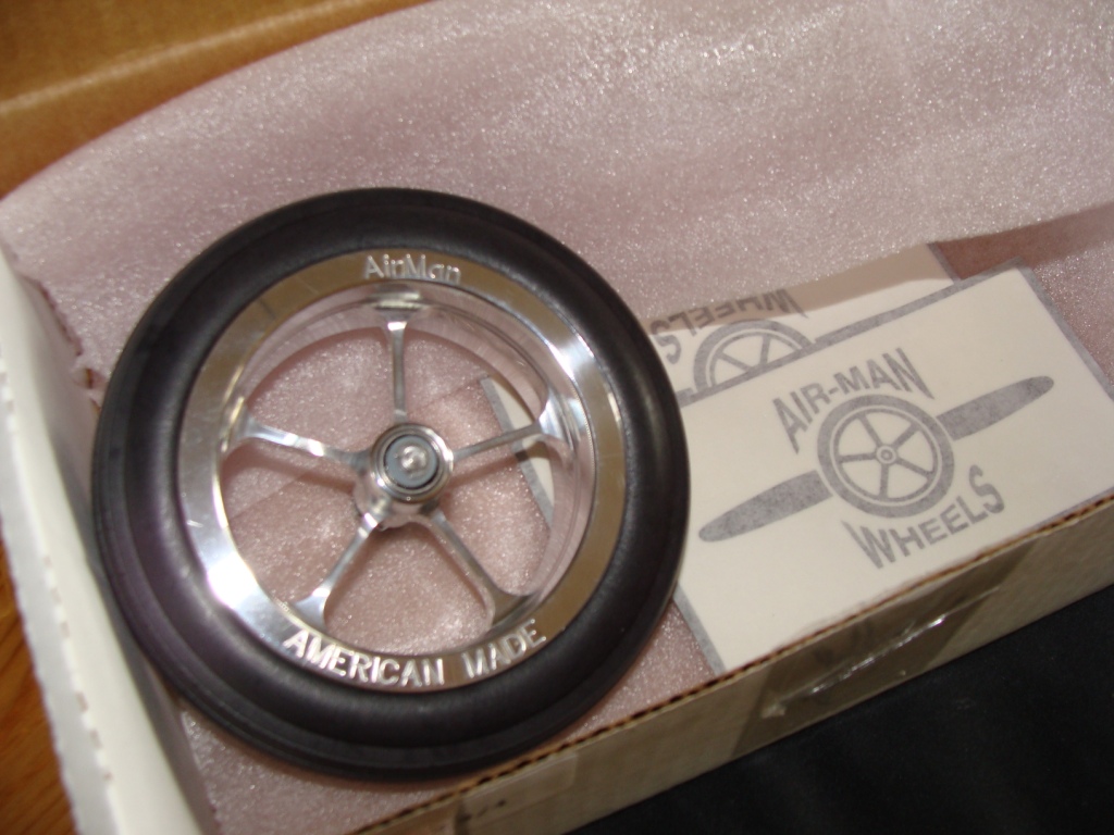

                            Fikk blinghjul i dag(med kulelager), så dette blir bra Syns jeg da.

                              Lurer fælt på de hjula selv til edgen,hva kostet de inn til landet? Gleder meg til og se covlingen din blir ferdig.og tusen takk for skruen som kom i dag

                                Tja........ca 109$ +14$ i frakt rett i postkassa. Billigere til 50cc.
                                Men de orginale dubro-hjula var så slarkete at jeg mener det er vært penga for useende og kulelagrene.
                                Nye dubro 4,5'' koster 320kr de og.
